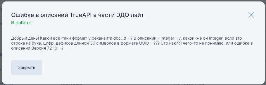

Проблема только с ЭДО лайт при переносе его методов в TrueAPI. Пока отбор по датам оставил в покое, жду ответа от СП... Занялся подписанием... Но, там тоже все череж жо... описано в описании API. Вот, косяк явный: ![]() Создал очередное обращение: ![]() Вот как так можно??? Уборщица у них что-ли описания пишет, пока программеры пивком разминаются??? :-( |
