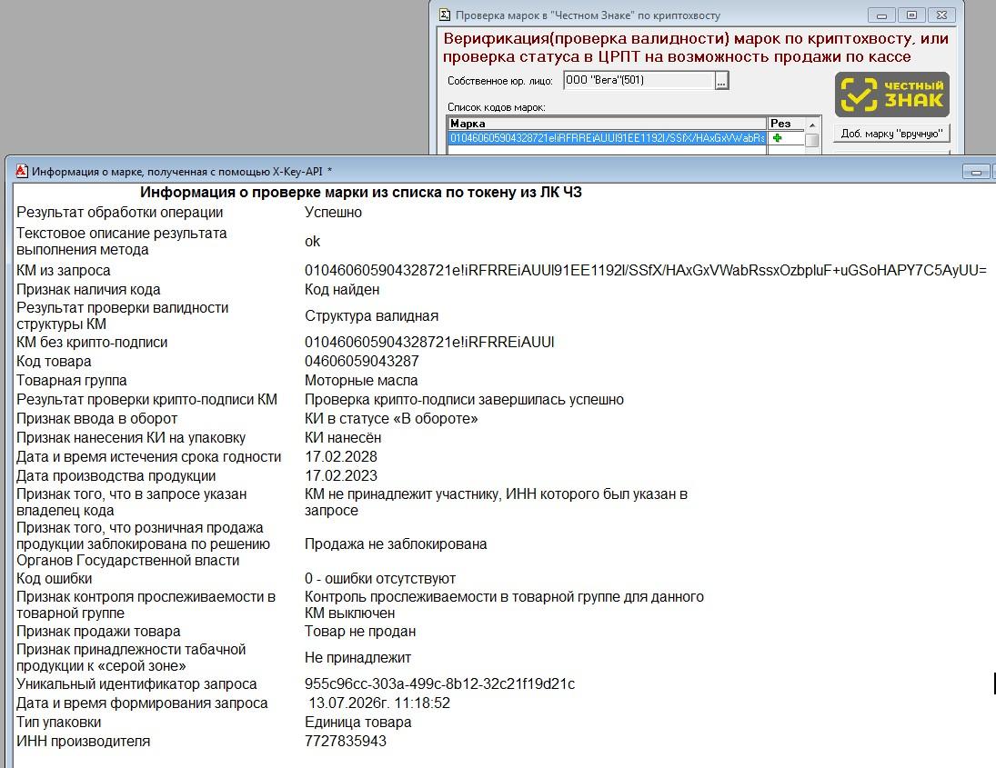

3 MWWRuza
13.07.26
Ну, что тут сказать...
Марка как марка.
Все разделители на месте, и вообще структура верная:
И проверку по РР проходит нормально:
К сожалению, вывести полную инфу по марке не могу - у меня эта ТГ не подключена, не дает. Но, и РР в принципе достаточно.
Что тут можно посоветовать...
Сбросьте сканер "до зав. установок", и настройте его родными ШК в режим COM порта. В 1С - я х.з. какие настройки должны быть, сравнивайте с той кассой, где все работает. Ну, и если ни чего не поможет, то отладчик и вперед, смотреть что со сканера прилетает и где режется.

13.07.26
А что вот это такое, и зачем:
Типа какая-то подмена символа "GS1"(Код 29) на "F8" - ???
