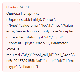

Asmody
10.04.26
(0) надо где-то в настройках добавить параметр от этого:
77
Asmody
10.04.26
А вот такое как лечить?
78
N-S-B
10.04.26
(77) Это поправил, перезапустите приложение, должна уйти ошибка
