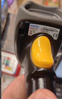

2 kpe4et178
01.11.25
(1) Пропробовал. Перестал вообще все сканировать.
Такой сканер
3 Маленький Вопросик
01.11.25
(2) сбрось до заводских - переведи в ком. не поможет - выкинь и купи другой
