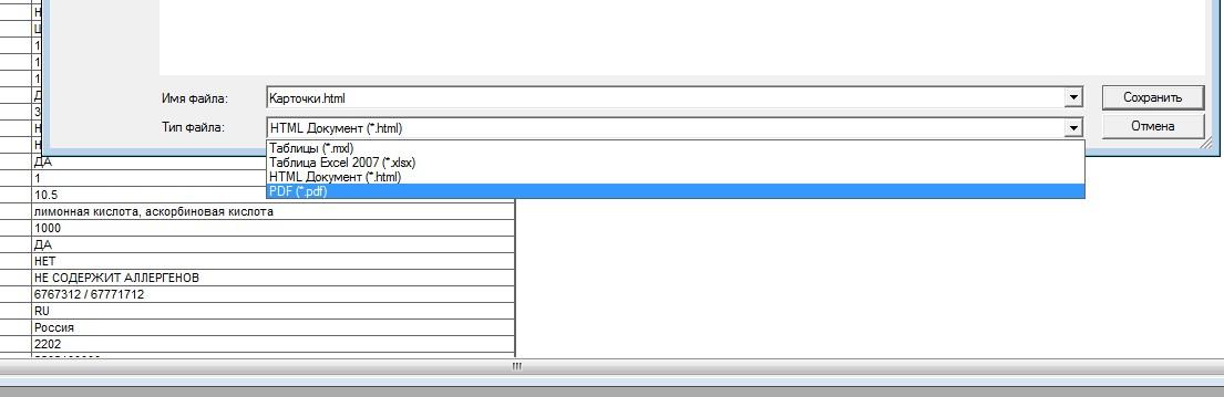

18 MWWRuza
28.10.25
Это программно. А Интерактивно, из меню печати - как в (1)...
Но, это у меня больше для PDF используется, типа сразу любую ПФ сохраняю в PDF. Работает, давно и хорошо, и реально - очень удобно. Всем конрагентам своим в PDF доки отсылаю* :-)
*(не рассказывайте мне про ЭДО, знаю, но у себя не испльзую - не те масштабы)

21 Злопчинский
05.11.25
(18) Интересно, в PDF как рисунок сохраняет (как йоксель) или нормально?
22 MadDAD
05.11.25
(21) как текст.
23 MadDAD
05.11.25
Сначала форматирует в html а потом в pdf. Из-за того что не картинка бывают неточности.
