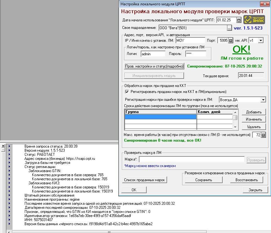

Привет всем. Вопрос. Розница 2. Локальный модуль работает только в новом РМК? В старом почему то не отрабатывает.

5 anton962111
07.10.25
(1) Да ни че пишет, если отрубаешь инет и проверяешь просто без него 404 - сервер не доступен.
6 anton962111
07.10.25
Какая то беспонтовая фигня.
7 anton962111
07.10.25
Притом настройки синхронизации успешны.
8 MWWRuza
07.10.25
(4) это хрень от ЧЗ, в которую по сути зашита проверка криптохвостов?
Не правильно понял... С КвериФильтром из УТМ перепутал.
ЛМ - это хрень от ЧЗ, которая содержит базу марок, заблокированную к продаже "по решению ОГВ"(внутренних органов государственной власти)...
На текущий момент, эта база содержит чуть больше 150000 марок, всего... И по их идее, должна обновляться/синхронизироваться с серверами ЧЗ. Практически в реальном времени. В отличии от УТМ от ЕГАИС, на киптохвосты ей глубоко начхать - пропускает любую хрень, лишь бы ее в заблокированных не было.
А... Ну, еще, в свежих версиях появилассь опционально(пока не обязательно) возможность фиксировать продажи марок "у себя". Пишутся при включении этой опции все, не зависимо от того, где проверялось в ОнЛайне или в ЛМ. Хранятся месяц от даты продажи. "На верх", на сервера ЦРПТ не реплицируется. Чисто ограничение продаж дублей по своим точкам.
Типа "Основная его функция" - это страховка продаж на кассах от "не проверки вообще", по вине "лежащих серверов", ну, или отвала интернета на кассах. Так-же, как и при проверке ОнЛайн - в тег 1260 кассового чека пишутся ее реквизиты. Только кроме ИД запроса и времени ответа, туда еще пишется ИД установки и версия локальной базы "черного списка". По чем, собственно и можно определить где РР сработал - в ОнЛайне или в ЛМ.
По текущим НПА, проверка в ЛМ, когда не сработала проверка ОнЛайн - допустима, и нарушением не является. А вот продажа без проверки врообще - это ай-яй-яй :-)
По сабжу - ничего не скажу... Это какой-то косяк в настроках Розницы, какой - я х.з., с типовыми практически не работаю.

12 MWWRuza
08.10.25
(11) В 1С же контроль сканирования статусов есть
Откуда? Из интернета, с CDN площадок по РР-?
Так он есть(должен быть) не только в 1С, а в любой "правильной", с правильными настройками кассовой программе, которая работает с маркированным товаром.
(11) чтобы маркировка повторно не пробилась
Да, это можно контролировать в своей программе, если все кассы работают с ней напрямую.
(11) Она показывает, если товар выбыл-эмитирован-нанесен, то просто не дает продать.
А это с какого перепугу? Откуда она может об этом знать? Только из запроса к серверам ЦРПТ (через сеть CDN площадок). Ладно, их около десятка, все не отвалятся... А где гарантия, что интернет на точке не отвалится? В современных реалиях - сплошь и рядом :-(
Вот тут-то как раз и вступает в лаботу ЛМ, проверяя марку "у себя", типа "страховка от полной непроверки".
Когда срабатывает штатно ОнЛайн - к ЛМ и нет обращения для проверки. Проверка в ЛМ должна срабатывать только если ОнЛайн не ответила в отведенное время(рекомендуют - 1.5 сек). В остальное время он тихо-мирно дремет. А... Ну, если включена опция сохранения продаж, то проданные марки методом Sale пишутся в его базу всегда, не зависимо от того, где была проверка.
(11) Хрень полнейшая.
В целом - согласен. Потому, как, в базу "черного списка", за все время его существования, добавилось десяток заблокированных кодов, и то, видимо в процессе экспериментов и отладки его разработчиками.
Вот если включат реальное обновление баз - тогда, еще понятно будет. А так, только ради страховки от непроверки.
Если где-то "в глубинке", какие-то дельцы разбавят пиво метанолом, и РосПотреб заблокирует эту партию марок - ЛМ об этом ПОКА не информируют... Как было чуть больше 150К заблокированных марок, так и остается...
