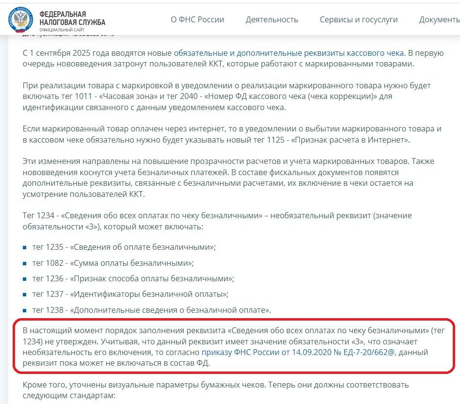

Есть арендованная облачная онлайн-касса.
Клиент-физик платит напрямую на расчетный счет.
Вопрос: как должны заполняться эти теги. При формировании чека.

(1) Да нет конечно, это теги, входящие в составной тег 1234, ПОКА не обязательные:
На вопрос из (0) "Как-?" Ответить пока не возможно, так, как первоисточник всего этого безобразия - ФНС, сами не определились до конца, как и чем :-)

(3) Могу конечно: https://www.nalog.gov.ru/rn71/news/activities_fts/16524721/
PS Я забыл, где-то когда-то был сервис "Давайте я сделаю это за Вас!", который формировал анимированный "ролик" поиска в интернете по заданной фразе... Ищется на раз по "тег 1237 идентификаторы безналичной оплаты" в любом поисковике, в том-же Яндексе например, первая ссылка на первоисточник, сайт ФНС :-)
