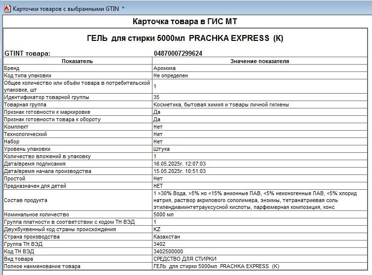

Sanchez_22
29.09.25
(9) вот например, с ним все ок прошло
4870007299624 |
Sanchez_22
29.09.25
(9) вот какие статусы с кодом который прошел
Sanchez_22
29.09.25
(9) а вот по коду который не прошел, во первых какой то черновик, во вторых статус другой. Может быть в этом проблема?

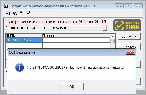

MWWRuza
29.09.25
(10) Вот, что у меня показывает. Я карточки в таком виде сделал:
![]() (11)(12) - про эти ничего не скажу. Если нужно - ШК строкой. Переписывать со скриншота, дело неблагодарное, глаза ломать... (12) во первых какой то черновик Вполне возможно, что там и такой статус у "недооформленных" карточек возможен... Не знаю. Кто работает с производителями/импортерами, если захотят - более точно подскажут. |

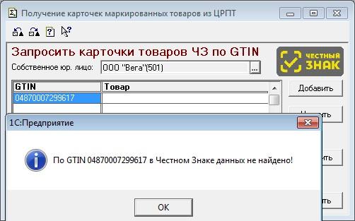

MWWRuza
30.09.25
(15) Вот:
![]() PS И... Если что-то срочное, не стесняйтесь по контактам из профиля обращаться.... Только увидел. Я на форуме "живу", только когда делать нечего... А сегодня, была какая-то запарка - очередные му***и первый раз про РР услышали, настраивал все "с нуля", на 5-ти кассах и трех физически разных точках, не останавливая торговлю... Вот и не до форума было. Так бы, уже давно проверил :-) |
