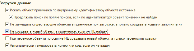

(3) я поняла, почему нигде не могла найти ответ на свой вопрос - потому что я невероятно тупила. Естественно, если не будут найдены соответствия документов к преобразованию по заданным параметрам, будут созданы новые.
Иногда моя паника мешает мне думать. Спасибо, что откликнулись)
26.09.25
(5) Это настраивается на закладке Настройки в ПКО
