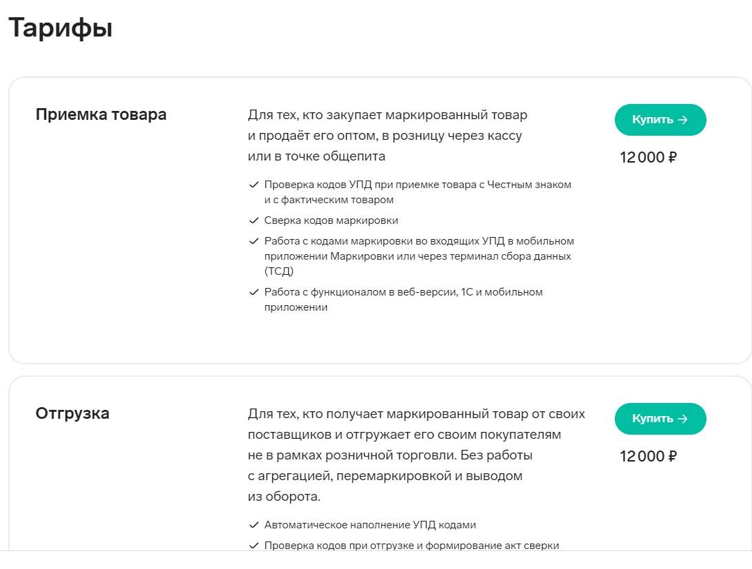

(15) у контура и диадока это отдельный тарифный план, который ты явно не купил
MWWRuza
29.09.25
+(17) Ага... У них там доп. опция платная, за передачу марок в ЧЗ... Раньше была обязательная на одной из сторон, а сейчас менеджеры диадока названивают и грозят: "покупайте, или отключим газ(С)"(в смысле, передачу марок в ЧЗ, это просто по классике уже)... Именно по этому, я стараюсь большинство своих клиентов уводить с диадока на ЭДО лайт от ЧЗ. И даже интеграцию по АПИ с ними не стал делать - там доступ к АПИ платный, токен для АПИ продают что-то под 20К на год...
PS тот-же СБИС вроде пока денег за АПИ не берет, да и марки передает при оплате опции на одной из сторон. У некоторых моих работает, не жалуются. |

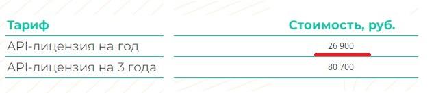

Они у них всегда передавались. И до июня. При условии, что хотя-бы у одной стороны опция подключена. Пока, это только угрозы от менеджеров-продажников, которые на проценте от продаж сидят. При чем, уже давно - по моим наблюдениям уже года два... PS Да, зашел, посмотрел. Похоже действительно изменились у них принципы тарификации по работе с маркировкой. Убрали они эту дичь... Там раньше висело что-то про 3500 в год за передачу марок. Теперь только это предлагают: ![]() Но, тут, судя по описанию, хоть и не дешево, но есть за что... А это, еще подняли: ![]() Но, хоть сейчас не прячуи под "обработку обмена", а прямо заявляют, что стоимость лицензии для доступа через API. Раньше, продавали токен вместе с обработкой для 1С, и на вопрос - "не нужна мне ваша обработка, я свою напишу, продайте только токен за разумные деньги?" - отвечали, нет! Токен отдельно не продается, продается обработка. Купите, а там делайте что хотите, не нравится свою пишите, но нашу купите... |
32
Джордж1
29.09.25
А кто у этого Диадока впаривает обработки для 1С по 10 т.р.
Кому так свезло? |

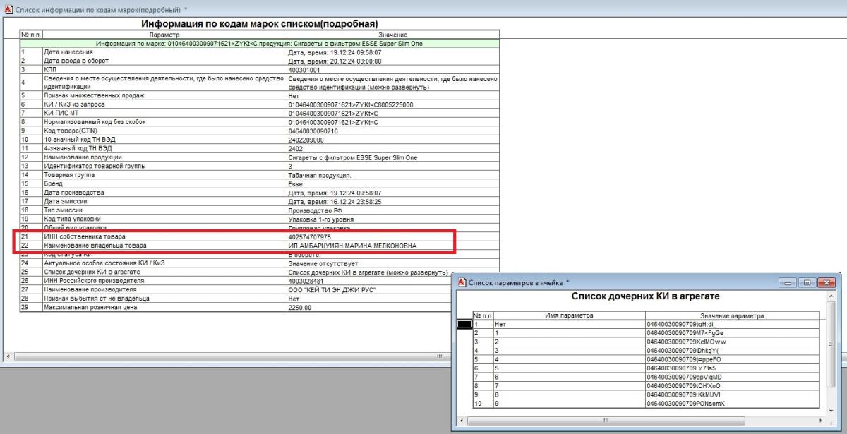

(33) А можно ли из ЧЗ по API получить информацию о принадлежности марки
Можно. Вот: ![]() Не смотрите, что это клюшки, какая разница, API он и есть API, не важно из какой программы. Запрос там такой: Url = АдресСервераМОТП + "/" + ПрефиксВерсии + "/cises/info"; |

(34)
Я смотрю УПД, которые мне прилетают в Диадоке - там нет самих марок вроде, только ссылка на документ в ГИС ЧЗ (35) А мне и надо для 7-ки. А где-то можно с вашей обработкой ознакомиться? |

Может еще подскажите какое мобильное ПО использовать для следующих задач
1. Сверка марок при приемке товара на складе 2. Фиксирование марок товаров отгружаемых оптом - что бы потом сформировать выбытие или УПД |
