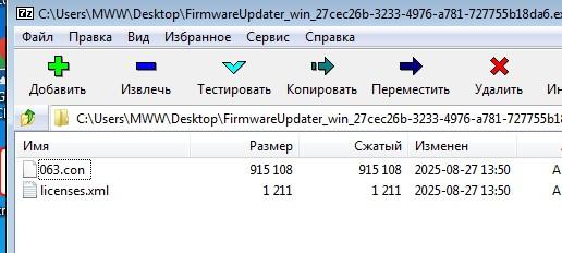

Прошивка не привязана. Прошивка общая для модели по ИД из зав. номера. Привязан "обновлятор". Это самораспаковывающийся архив 7-ZIP, в котором содержится программа-прошивальщик, сама прошивка - файл с расширением *.con, с именем по ИД модели (в одном файле обновлятора может быть несколько этих контейнеров, под разные модели), и самое главное, что делает эту прошивку "индивидуальной" - XML файл лицензии. В нем содержится строка(или несколько, если обновлятор для нескольких ККТ) с заводским номером кассы и привязанной к нему лицензией. Как-то так: корень архива: ![]() Каталог p5: ![]() |

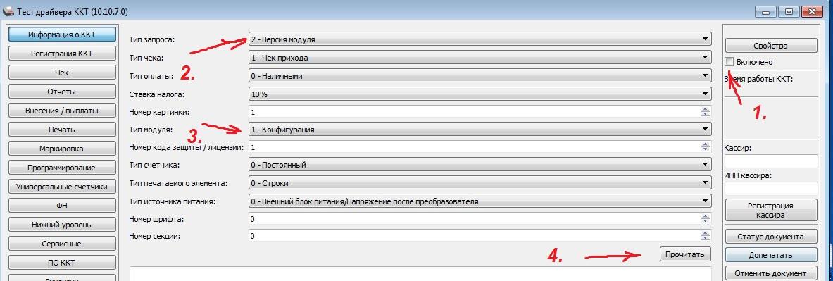

(7) В Тесте драйвера АТОЛ:
![]() Результаты запроса выложите(внизу, в окошке появятся строкой). Дальше будет видно. Пока, без этого, трудно что-то конкретное сказать, можно только гадать... |
