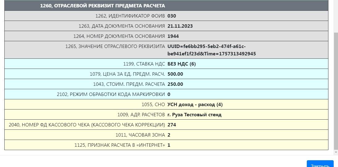

(0) Не пробивается тег, в ОФД нет его.
А в ОФД его и не будет. Эти теги "транзитом" передаются в "уведомлении о реализации маркированной продукции" в ЦРПТ. Там, в ЛК ЧЗ открывайте чек и смотите.
Насчет 1125, на 100% не уверен(у меня просто такого нет), а ТаймЗона - точно.
100% в ОФД должны попадать необязательные ПОКА теги по безналичной оплате...
Но, не факт что они уже у Вас в конфе и драйвере реализованы, в виду того, что по ним пока не введена обязательность.

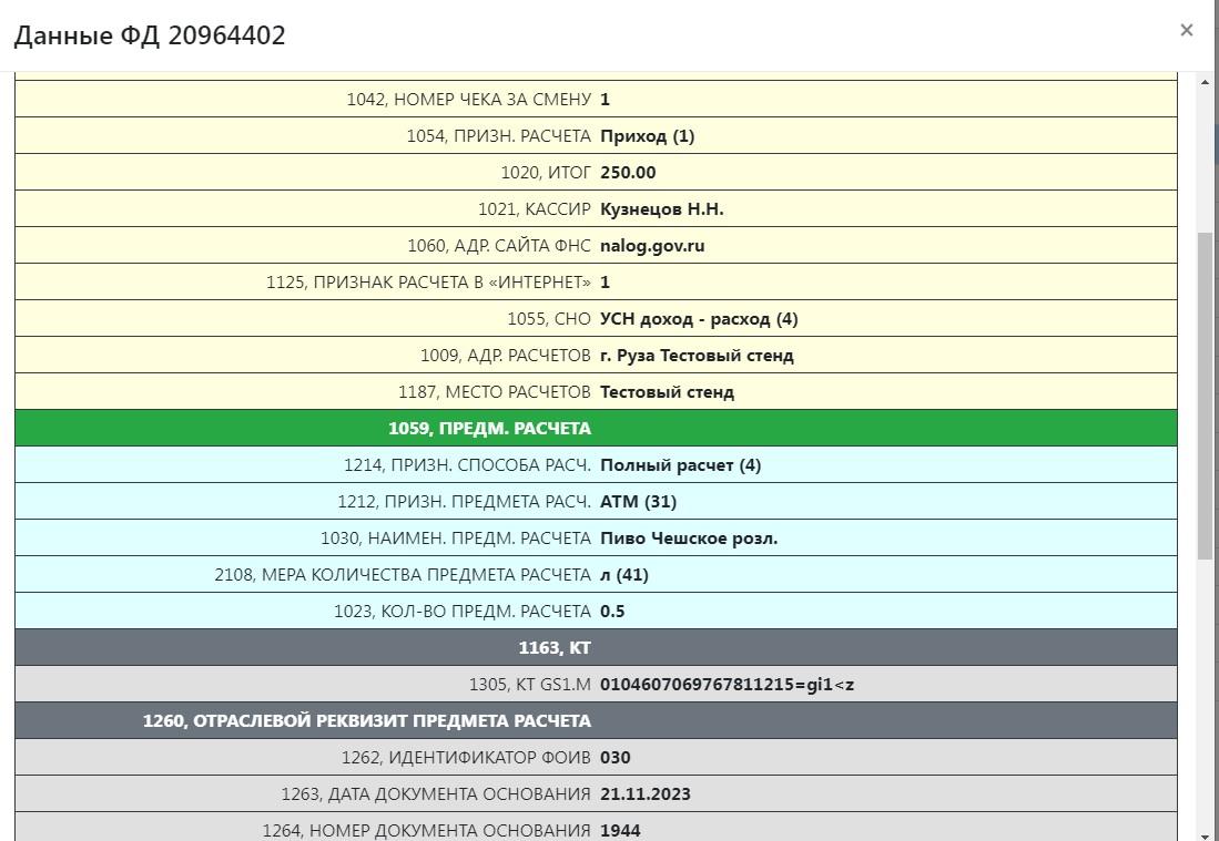

31 dchumak
27.08.25
(30)
[А в ОФД его и не будет. ]
Будет.
1. После корректировки обработки обслуживания все появилось (тег 1125).
2. В кассе Штрих все сразу заработало.
[Но, не факт что они уже у Вас в конфе и драйвере реализованы, в виду того, что по ним пока не введена обязательность.]
Все реализовано и в конфе и в драйвере и в обработке обслуживания.
1) OperationOnline = Истина (Признак расчета в Интернет), в чеке тег 1125
2) SaleLocation  (Место проведения расчетов), в чеке тег 1187 - необязателен
3) CustomerEmail или CustomerPhone, в чеке тег 1008, это еще старый тег, был до этого.

33 MWWRuza
27.08.25
(31) Будет.
Я про 1011 написал, что его точно не будет.
За 1125 - я был не уверен, так, как у моих такого нет.
Но, раз Вы проверили, и он там есть - буду знать, спасибо!

82 victuan1
08.09.25
05:33
(81) В чек тоже попадает.
Указывается тег 1125 “Признак расчета в “Интернет”” в двух документах:
Уведомлении о выбытии маркированного товара;
Кассовом чеке.
83 MWWRuza
08.09.25
(82) Да???
Блин... Значит опять мои ККСники накосячили...
Была ошибка, передавался 1125 со значением 0 в уведомление. В последней прошивке вроде поправили, теперь не передается тег вообще, если значение 0.
Но!!! По тем чекам, когда он еще передавался с нулем, проверил, тег есть только в уведомлении, в чеке его нет. Не знаю, может, если пихнуть туда 1, то он передастся и туда и туда, и ошибка была только в уведомлении... Экспериментировать лень. Пусть сами разбираются, у меня нет интернет торговли, кому это нужно - найдут(возможно :-) ) ошибку, и сами укажут на это разработчикам. Мне уже надоело быть для них "бесплатным бета-тестером", что меня непосредственно касается, я конечно буду продолжать выявлять косяки и указывать им на них, а то, что мне не нужно - пусть разбираются с теми, кто это использует...
84 MWWRuza
08.09.25
(83) Экспериментировать лень.
Но, хотя... Лень это конечно хорошо, но истина дороже!
Включил режим торговли в интернет(через перерегистрацию, что-бы не заморачиваться с командами из софта верхнегор уровня), проверил.
Ошибки нет.
Чек:
Уведомление:
Есть и там и там.  Все верно. Ну и фиг с ним. Для обычных, не интернет магазинов - этого тега нет, по этому, у кого нет интернет-торговли, можно с ним и не заморачиваться.
PS Видимо, ошибка была в предыдущей версии прошивки, что 0 только в уведомление попадал, это меня и сбило с толку, думал и 1 тоже так будет...
