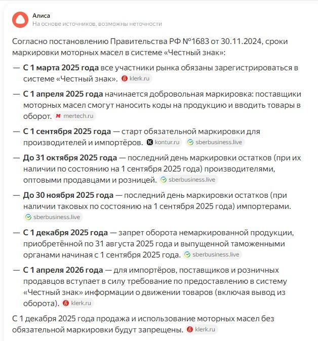

В ЧЗ вообще вот так висит:
Сторонние ресурсы, систематизирововшие все эти разрозненные данные, так говорят:
А там, сами читайте и разбирайтесь, это юристом-крючкотвором навдо быть, что-бы все это правильно понять...

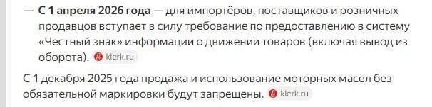

16 MWWRuza
07.08.25
+(15) Вот я убей не понимаю, как это можно расценить, или что нужно курить, что-бы понять:
Как это может быть, что с декабря 25 запрешено продавать, а требования для розницы вступают с апреля 26 - ??? :-)
А с декабря по апрель, что делать?
Или они имеют в виду, что марки должны быть наклеены, но можно их не сканировать? Зачем они тогда? Бред какой-то...

(16) я думаю что продавать НЕ маркированный запрещено, а обязательная передача через ККТ или ЭДО с апреля 26 года..ну я так понимаю.
19 MWWRuza
07.08.25
+(16) Ну, хотя... Зачем, понять то можно... Деньги. По 60 коп. за марку через СУЗ, лакомый кусочек...

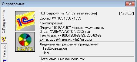

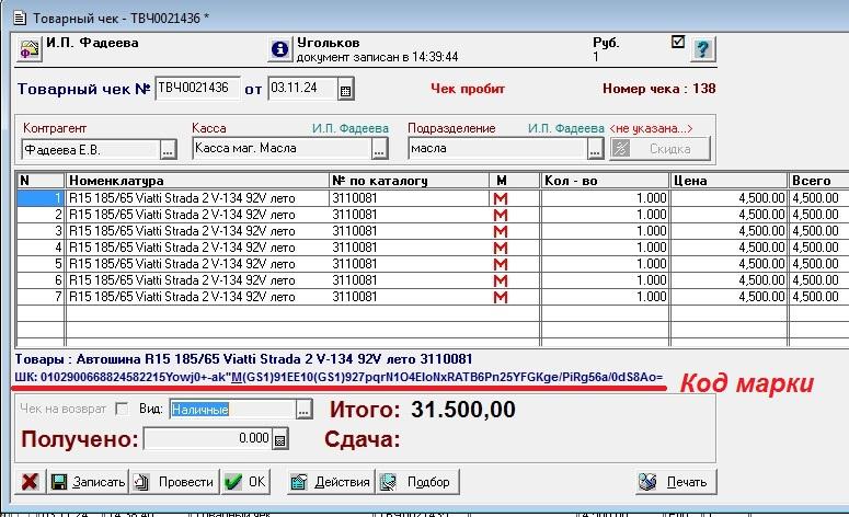

(0) У клиента стоит 1С альфа-авто 5, где нет маркировки никакой.
Я Вам больше скажу - у меня у одних клиентов еще такое чудо есть:
Когда ее Рарус писал, тогда маркировки даже в зачатках не было...
А сейчас там и онлайн-касса, старый "длинный" Штрих, и шины они через ЧЗ по всем правилам продают... Сейчас масла будут - пох вообще, ничем от шин не отличаются с точки зрения кассы. Только когда шины внедрял, у них остатков по ним не было... А новые уже с марками приходили. С маслами чуть сложнее, придется заказывать марки на остатки, печатать и клеить. Да пох тоже, хоть маленькая денежка, но прилипнет :-)
В Вашем случае сложнее - касса "автономная"... Тут, сложно что-то подсказать. Конкретнее, что за касса именно, я так и не услышал ответа.
67 MWWRuza
07.08.25
+(66) Вот, когда-то колесья продавались... Это правда скриншот из тестовой базы, но, в боевой то-же самое:
68 Krendel
07.08.25
(62) Ты не платишь пошлину за ввоз, но это думаю позже пофиксят
69 Krendel
07.08.25
(66) Она же ломанная

(0) Нет. Нужно дописать маркировку в РКО + Дописать драйвер, чтобы он отправлял в кассу. Я так на УПП делал. На стороне 1с не очень сложно, с драйвером придется повозиться
71 evorle145
07.08.25
(66) я сам пока не знаю какая касса((
(70) подскажите по архитектуре, как отправить qr код в драйвер кассы перед печатью чека я представляю (есть где подсмотреть точнее), а каким образом маркировка приходуется?
то есть в 1С я допустим создам нужные регистры, и при считывании qr кода буду туда записывать данные, а как в ЧЗ отобразится факт того, что накладная подтверждена? (факт получения товара)

75 MWWRuza
07.08.25
(69) (66) Она же ломанная
Это с чего это такой вывод??? У клиента - ни боже мой, ни разу.Все честно - и платформа сетевая на 3 пользователя, и ключ конфы родной.
У меня - функции защиты в конфе закомментированы для отладки, так, как ключ Рарусовский один и у клиента в работе... Те фрагменты конфы, которые защищены - все равно в чеках не используются, и мне для доработок и отладки это особо не мешает... Единственное неудобство - забрав базу у клиента, комментировать все, что-бы можно было работать, и потом, возвращая конфу на место, не забывать убрать комментарии, что-бы все работало. Все руки не доходят переписать все на 1С, что в дллине зашито... Да пох, не так уж часто приходится с ней работать, что-бы напрягаться.

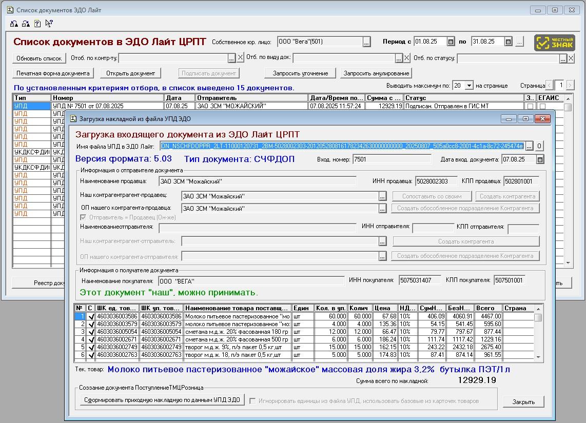

76 MWWRuza
07.08.25
(71) а как в ЧЗ отобразится факт того, что накладная подтверждена? (факт получения товара)
В этой конфе - у меня ни как. Она(хозяйка магазина, ИП) в каком-то стороннем ЭДО через ЛК принимает и подтверждает.
В другой конфе, для продуктовых магазов, у меня поный контур ЭДО прямо в программе, без всяких ЛК...
Но, тут, я предложил это добавить - отказались, сказала, что у нее это на столько редко, что ей не в лом и руками накладную забить и в ЛК подписать...
Мне то что - хозяин барин :-)
С маслами - будет сложнее, они чаще чем колесья приходят. Приспичит клиенту, захотят - перенесу из своей конфы полноценной сюда... Хотя, тут потрахаться придется с их "корявками" защиты, это не чеки, тут они в стороне не останутся :-(

78 ptiz
07.08.25
(76) Выглядит читабельнее современных УФ.
(только "Контрагентрагент" и "Соззание" :) )
79 MWWRuza
07.08.25
(78) (только "Контрагентрагент" и "Соззание" :) )
Ой.... Спасибо, глаз замылился, реально не замечал... :-)
И куча народа уже не первый год(учитывая, что это универсальная обработка, еще до интеграции с ЭДО лайт делал, позволяет грузить файлы XML скачанные из любого ЭДО пешком) работают, хоть бы кто-то замечание сделал... Пох всем. Вот как с такими клиентами работать, ни какой обратной связи - пишешь, пишешь, коть бы кто покритиковал.
