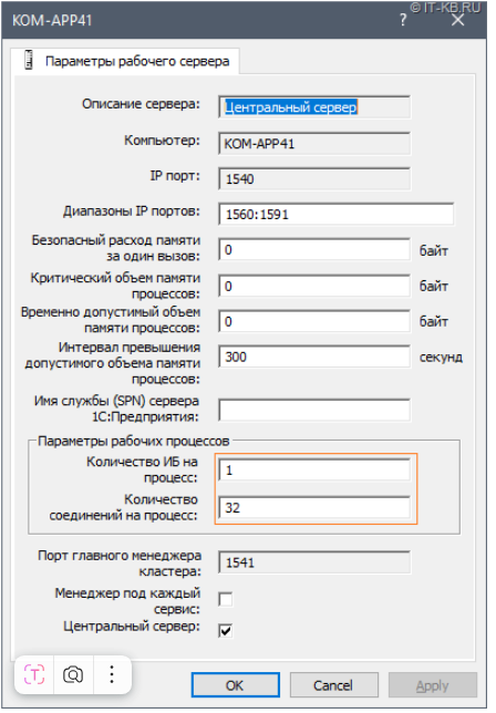

Был ли у кого-то опыт бесплатного перехода с ПРОФ на КОРП?
1 Sanchez_22
29.07.25
А вообще, мне надо вот эти два параметра сменить
Говорят, что только на КОРП такое возможно. Нашел, что есть вариант бесплатного перехода.

возможно я что-то не понял, не могу ли я бесплатно перейти с ПРОФ на КОРП?
6 Sanchez_22
29.07.25
наверное я разобрался
функциональность корп не включим за бесплатно

11 Sanchez_22
29.07.25
(9) мне надо разделение иб на процесс, как на скрине что скидывал

15 Флориан
29.07.25
(11) в свойствах рабочего сервера это есть
