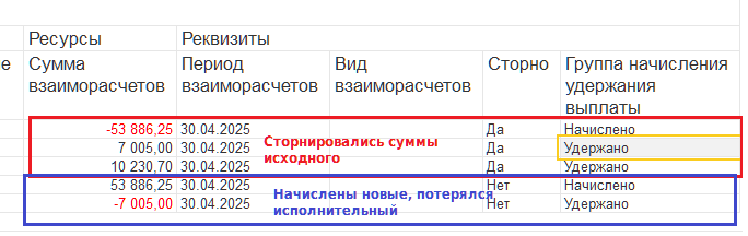

Человек ушел в отпуск, отпускные начислились, с них удержался исполнительный лист. Человек получил в отпуске больничный, отпуск продлен. На момент оформления больничного исполнительный удержан. При продлении отпуска, исполнительный не продлился, потерялся.
Движения продления отпуска:
Буду благодарен за рекомендации как исправить, если сталкивались!

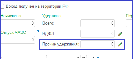

4 Каскад
29.04.25
(1) Апдейт. Увидел, что есть реквизит "прочие удержания", куда и вваливаются удержания по исп.листам.
Но на отпуском-продлении данного реквизита на форме документа нет:

6 SleepyHead
29.04.25
(5) А если межрасчет поставить - появляется прочее удержание или нет?
7 Гена
29.04.25
(6) Да, конечно. Если выплата вместе с зарплатой, то нет смысла удерживать алименты в отпуске, ведь можно это сделать в начислении зарплаты.
