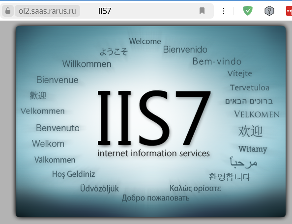

13 Asmody
25.04.25
бугагашеньки! а на той стороне винда!
значит шансы с DCOM есть, только очень маленькие
