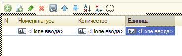

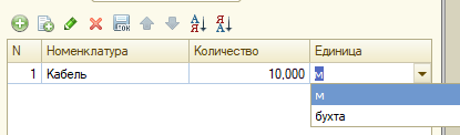

(12)
Допустим, структура такая:
Допустим, есть документ и в нём таб.часть Товары
У поля ввода "Единица" ставим флаг "КнопкаСпискаВыбора", а флаг "КнопкаВыбора" снимаем
Создаём обработчик события "НачалоВыбораИзСписка"
Программный код:
Процедура ТоварыЕдиницаНачалоВыбораИзСписка(Элемент, СтандартнаяОбработка)
Элемент.СписокВыбора.Очистить();
ТекСтрока = ЭлементыФормы.Товары.ТекущиеДанные;
Для Каждого СтрокаЕдиницы Из ТекСтрока.Номенклатура.Единицы Цикл
Элемент.СписокВыбора.Добавить(СтрокаЕдиницы.Единица);
Результат:
