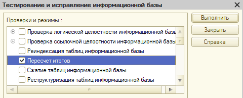

12.03.25
(4) Конфигуратор / меню Администрирование / Тестирование и исправление / флаг Пересчет итогов
