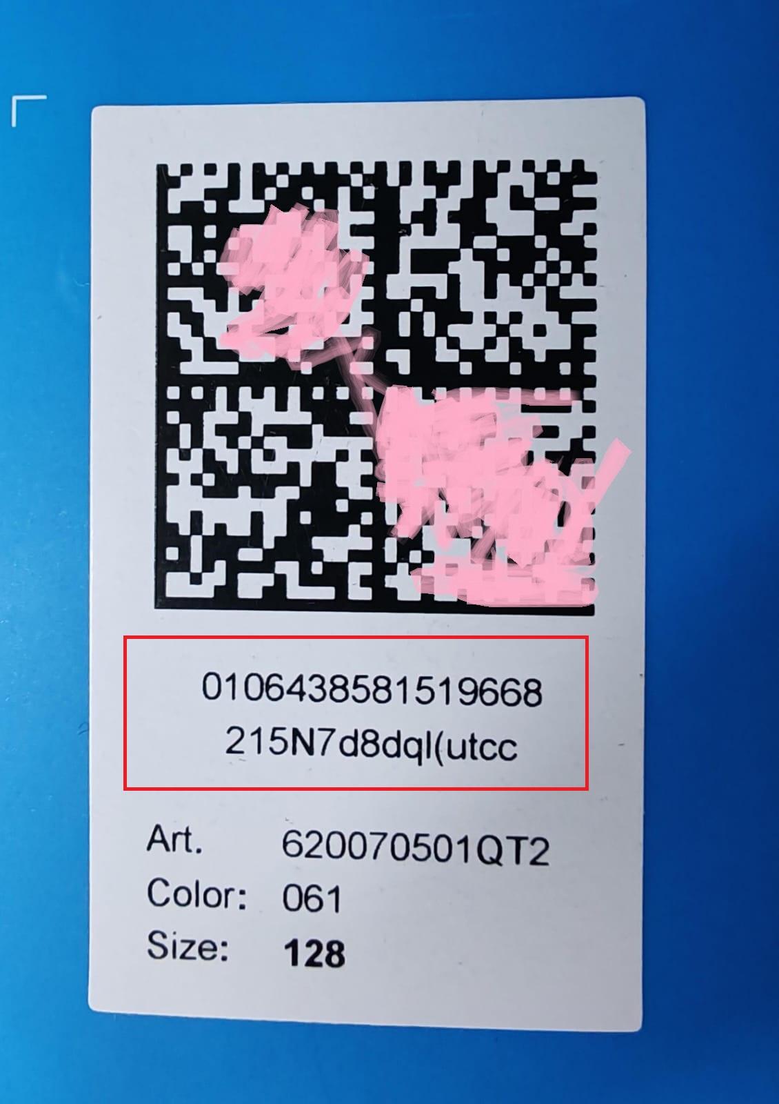

(0) Ну, если у Вас действительно эта проблема такая "горячая", то храните у себя все марки с крипто-хвостами, распечатать потом можно всегда и наклеить, дело 5-ти минут... Да, ЧЗ это "не приветствует", типа низЯЯ!!! :-) Но, если очень хочется, то можно.
Другое дело, что автоматизировать до конца это не получится - полного кода марки нет ни где, только на самой марке. Поэтому, это 100% помарочное сканирование при приеме. Но, как я понял из Вашей задачи, это не молоко или вода, которых не меряно, а шмотки или тапки, которых не так уж и много. Можно и отсканировать.
19 MWWRuza
06.12.24
+(18) Да, если марка совсем "убита", и производитель напечатал ее без "человеко-читаемой" строки серии/номера - тогда да, возникает проблема поиска, какой дубль марки прилепить взамен испорченой... Но, опять-же, если учитывать товарную группу - то их не будет так уж много, можно выкрутиться...
20 MWWRuza
06.12.24
07:30
(19) и производитель напечатал ее без "человеко-читаемой" строки серии/номера
Это я про это, если не понятно написал:
