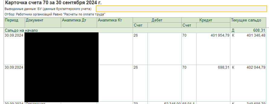

Вот эти же проводки в карточке счета:
https://ibb.co/Z1HRF5n

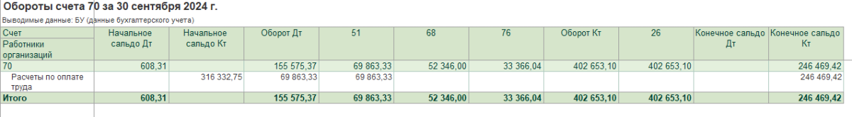

А вот в ОСВ кредитового оборота нет:
https://ibb.co/vPBHZ7r
При этом не совпадают показатели на начало дня в ОСВ и в Карточке счета.
А в "оборотах счета" вообще все непонятно. Остаток по дебету сводный, но кредитовый по субконто. Есть движение сводное по кредиту, но нет движения по кредиту по субконто.

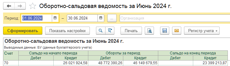

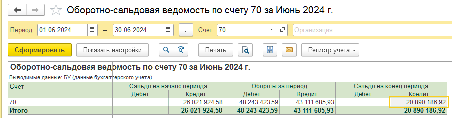

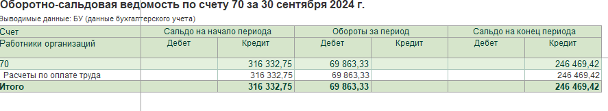

Но возникла проблема. Осталась "битая" база. ОСВ выглядит так:
А ОСВ по счету вот так:
Возникла идея написать отчет, который был "вылавливал" битые данные, которые показывает "ОСВ по счету". Запуская такой отчет можно было бы отлавливать разрушение базы данных на ранних этапах.
Но у меня не получается записать запрос, чтобы он показал те же значения, что и "ОСВ по счету". Получается только то, что выдает ОСВ. Я пробовал такой запрос:
	         |	РегистрБухгалтерии.Хозрасчетный.ОстаткиИОбороты(&ДатаПредНач, &ДатаПредКон, , , Счет = &Счет, , ) КАК ХозрасчетныйОстаткиИОборотыПред
	Запрос = новый Запрос(Запрос);
	Запрос.Параметры.Вставить("ДатаПредНач",новый Граница('20240601000000', ВидГраницы.Включая));
	Запрос.Параметры.Вставить("ДатаПредКон",новый Граница('20240630235959', ВидГраницы.Включая));
Но он выдает показатели ОСВ (верные).
Как можно попробовать сделать запрос, чтобы получить цифры "ОСВ по счету"?
