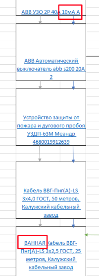

Был далек от электрики, но жизнь заставила.
Есть небольшой каркасный дом 6*6=36 квадратов, к нему уже подведен СИП4 на 3 фазы и теперь надо собрать щит и развести проводку.
3 фазы буду разводить так:
1 Фаза - ванная со стиралкой, сушилкой, феном и светом.
2 Фаза -кухня с холодильником, возможно посудомойкой, свет, мелкая нагрузка.
3 фаза - зал и спальня - конвектор на 1.5 КВатт, возможно кондей, комп, мелкая нагрузка
3 фазы на индукционную плиту
3 фазы на проточный водогрей на 12 КВатт
Накидал в Ексель схему щита с гиперссылками на Озон.
Не нашел УЗДП от AAB, поэтому Меандр, его Мальков хвалил на Ютубе.
Не нашел УЗО от ААВ на 10 мА и 25 А, поэтому пришлось закладывать на 40 А.
Жду критики, предложений.

УЗО 10 мА ставят только в сильно влажных помещениях
И заземления я у тебя не вижу как-то. 90 % защиты это заземление грамотное.

Я такой счетчик https://aliexpress.ru/item/1005005917316140.html поставил за опломбированным. Можно в онлайне смотреть распределение нагрузок и токов по фазам. Смотреть показания можно по инету

Вы вот не заметили, а я вот только сейчас увидел, что у меня нет УЗО на плиту и проточный нагреватель.
Какое УЗО на проточный ставить, 10мА или 30мА. 10 мА как то сильно оптимистично для проточника.

(5) Там УЗО на 30 мА. Ну в екселе же все есть.

(6) 30мА. 10мА больно чувственны, срабатывают часто ложно. Ставил я их на бойлеры, чуть скачок, отрубало.

(0) зачем тебе уздп в щитке ?
Его ставят в ЩУ на уличном столбе, туда же, вынести противопожарное узо

(16) УЗДП идет в самом самом конце, после всех УЗО и АВ.
(16) Почему противопожарное на уличном столбе?
p.s. У меня нет уличного столба. СИП4 идет с верхушки общего столба, где стоит электронный счетчик и приходит в уличный щиток на стене моего дома.

Нет реле напряжения, оно важнее, чем хрень с уздп, зачем 3х4 кабель, от которого потом 3х2.5 ?!

"Не нашел УЗО от ААВ на 10 мА и 25 А, поэтому пришлось закладывать на 40 А. "
Забавно такое читать :)
Параметр тока у УЗО - это максимальный ток на который оно рассчитано, а не ток при котором оно сработает как автомат. Если узо на 25А, то при большем токе оно сгорит.
30 мА вполне достаточно для всего.
Ну и обычно УЗО ставят либо по зонам, либо 1 на вход и все.

(22) "Нет реле напряжения, оно важнее" - в УЗДП Меандр - оно встроено, насколько я понял.
3x4 - фаза, от него 3x2.5 - к розетке, 3x1.5 - к свету (не указал на схеме).

По УЗО. замени его на диффавтоматы с соответствующими токами срабатывания

(27) так не делают. Тянут все провода непосредственно в щит, 2.5 на розетки, 1.5 на свет, всё.

16.09.24
Чет какой-то перебор с кабелями.
4 - входной.
2.5 - розетки.
1.5 - освещение.
и самое главное - автоматы нужны для защиты электропроводки, а не приборов. Поэтому автоматы подбирают исходя из проводки.

(29) УЗО и не сработает как автомат, оно сгорит при токе большем чем нагрузка. Поэтому можно смело брать УЗО на 40А, но главное не на 16A.

Я бы раздели на два блока, входная группа, где-то на улице, на трубостойке, со всей силовой общей частью. Оттуда уже в дом на щиток.
Не рекомендуется СИП в дом тащить.
На щитке вводной рубильник. Не автомат. На случай покопаться в щитке.
УЗО по группам, и мелких автоматов в разводку.
У тебя походу классическая ошибка.
Ты защищаешь нагрузку. А по ПУЭ защищаются линии.

И еще, нафига 20а выключатели ?
Когда на розетки максимум 16А, и на свет 10А, а так и 6А хватит, ибо весь свет нынче светодиодный.

(44) Да, я уже понял, что фазные АВ надо сменить на 16А.

Пустить проточник и плиту через 1 УЗО на 10 мА или через 2 УЗО на 10 и 30 мА?
Возьму наверное 1 на 10мА, всего 2 точки проблемы, не страшно.

(50) Неа. На каждую свою линию. УЗО можно общее. Автоматы разные.

(49) 10А на розетки мало, тем более еще раз - автоматы подбираются и защищают кабель!
Я сам на даче на кухне поставил 10А, потом пришлось часть менять на 16А. Например чайник + посудомойка и 10А вырубается.
А выделенная мощность, поди 15квт всего, да ?
Открыл кран при индукционной плите и вырубило всё нафиг :)

(0)Ну наворотили вы конечно знатно.
Даже можно не вникать - все в помойку
1. Схема в экселе нечитаема - надо бы однолинейную схему
2. Какая линия подходит к участку - ВЛ, ВЛИ, КЛ? трансформатор новый/старый? Что за населенный пункт - газифицирован?
3. Как сделано ограничение мощности подключение - небось ВА 25А на входе? Можно фото щитка уличного вводного выложить. Где расположен? Какая линия идет от щитка до дома?
4. Вариант с проточным водонагревателем 12 кВт - нежизнеспособен
5. ВА 40А - это вообще откуда такие номиналы при вашей мощности 15 кВт?
6. Какая схема заземления? TN-C-S? TT?
7. УЗА 100ма - это уже внутри дома планируется поставит или где?
8. На N отдельный ВА - это кто надоумил?
9. УЗО 10ма на ванную тоже нежизнеспособно скорее всего
10. В левом верхнем углу вы делите 15000 / 400 - это что такое?
В первую очередь ответьте на 2 и 3 - это этого зависят дальнейшие решения

87 Irbis
17.09.24
06:23
(85) +1 насчет наворотили.
Жизнеспособно. У меня работает, но водогрей и бульбулятор для ванной выведены на отдельные защитные модули. Для влажки ещё распаечные коробки выносятся за периметр, то есть все концы кабеля ко всем розеткам и лампочкам должны идти одним куском. Я даже освещение таким образом прокидывал. По умолчанию во влажке "установка" IP44 минимум.
А почему для мощных потребителей (СМ, ПММ, кондёры, индукция, ДШ, СВЧ-печь и т. п.) не запланированы отдельные линии с отдельной защитой. По уму ещё разделить освещение и розетки, равно как в каждом помещении так и в щитке на разные помещения, чтобы свет не гас во всём доме сразу. Я в двухкомнатной квартире еле влез в щиток на 45 модулей

(85) Вот новая версия, после примерно такого же ответа и другого форума
https://disk.yandex.ru/i/2UeCiEiC6lf-zA
1. Я неправильно рассчитал мощность 3Ф тока, это там, где
"10. В левом верхнем углу вы делите 15000 / 400 - это что такое?"
Сейчас пересчитал правильно, через 1,732 и из-за этого уменьшились номиналы тока в 3Фазных АВ.
2. Также уменьшились номиналы тока в 1Ф АВ с 20А до 16А
3. Добавил УЗО на 3Ф на плиту и водогрей на 30ма.
4. Уменьшил сечение кабеля до плиты с 5x6 до 5x4
5. Убрал нейтраль из 3фазных АВ.

(85)
Какая линия - неизвестно, попробую спросить у электрика. Газификация планируется в сл году.
Идет СИП4 с верхушки столба, где электронный счетчик, до щитка на доме. В щитке на входе АВ на 16А, на большую мощность у электриков не было, им начальник сказал, что 3 фазы нужно для стройки а не в готовый дом.
Почему.
Ошибка расчета тока для 3Ф, исправил
Не знаю, какая там предполагается схема от поставщика электричества, я свое заземление делать буду. ТТ получается.
Внутри дома.
Делал по аналогии с АВ входного щитка, выложу фото
Все пишут про 10ма на мокрые места
Это неправильный расчет тока для 3Ф, исправил
116 Irbis
Это лютый пиздец, в нулевые проводники даже коммутацию (выключатель) нельзя делать, подумай почему.

17.09.24
(115)
2. "Какая линия - неизвестно, попробую спросить у электрика." - визуально какая?
Дело то в СНТ что ли происходит?
3. "В щитке на входе АВ на 16А," - а это всего 11 кВт мощности
4. Водонагреватель будет жрать 18А на фазу. Остается (если вводный ВА заменят) - 7А на фазу, а это всего 1,5 кВт мощности всего
6. поставщик электричества систему заземления не предоставляет. Для 3ф подключение рекомендуется использовать схему TN-C-S
7. Смысла нет. У вас и так все линии защищены УЗО дальше
8. С чего вы вязли что это ВА N разрывает. Так делать КАТЕГОРИЧЕСКИ запрещено!!!
9. Надо иметь ввиду есть вы всю ванную повесите на 10ма - то скорее всего замучаетесь от частых срабатываний, если вообще УЗО взведется
120 H A D G E H O G s

126 H A D G E H O G s
17.09.24
(119)
3. "В щитке на входе АВ на 16А," - а это всего 11 кВт мощности. Да, я знаю, буду узнавать у электрика. Обещали 15 кВт.
4. Водонагреватель будет жрать 18А на фазу. Остается (если вводный ВА заменят) - 7А на фазу, а это всего 1,5 кВт мощности всего.
Кто то моется, все остальные курят бамбук. Чтобы руки помыть в течении дня - там есть режим на 8кВт. Это временное решение.
7. Смысла нет. У вас и так все линии защищены УЗО дальше.
Это "противопожарное УЗО" во всех схемах и примерах оно есть.
Ну может он отключает розетки на 230 вольт в щитке или розетку на 400 вольт в щитке. В выходные сниму панель, гляну что он там отключает, но чет сомневаюсь.

(126)"Кто то моется, все остальные курят бамбук. Чтобы руки помыть в течении дня - там есть режим на 8кВт. Это временное решение."
Тут надо очень за собой следить. Хочешь помыть ручки - отключи плиту. Даже если плита многофазная. Что не факт
"Это "противопожарное УЗО" во всех схемах и примерах оно есть." - оно имеет смысл когда вводной щит установлен на удалении от дома - для защиты кабеля. И оно не простое а селективное
В вашем случае смысла в нем нет
"Ну может он отключает розетки на 230 вольт в щитке или розетку на 400 вольт в щитке. " - ну 400Вт - у вас считайте нет и соответственно отключать нечего.
Больше похоже что это розетка подключена
(128)"кто мешает снять все 15 кВт с одной фазы?" - энергетики. При малой мощности выдали бы 1ф подключение
"Но , т.к. ввод трёхфазный то параметры подключения будут рассчитаны для трёхфазной сети, а там как раз 16А самое оно." - для 15 кВт - самое то 25А
А отопление то у вас чем без газа?

Да, этот однополюсный ВА в щитке разрывал не нейтраль, а фазу на розетки 230 вольт щитка. Я жря крошил батон на электриков и ошибочно транслировал свои заблуждения в схему, моя ошибка, исправил.
Нашел еще фотки со столба и щитка у дома

137 АНДР
17.09.24
(131) Однофазное или трёхфазное зависит не от запрашиваемой мощности, а от потребностей потребителя. А в трехфазной заложено потребление 380В и 25А будет уже перебор для 15 кВт.

17.09.24
(140) Убирать УЗО на 100ма из схемы, правильно?
144 Джордж1
17.09.24
(141)А что за оборудование у вас 3ф используется интересно
145 Джордж1
17.09.24
(143)это УЗО лишнее на мой взгляд
Разделите группы на силовые и освещение

152 H A D G E H O G s
17.09.24
(145) После входного ВА мне на другом форуме посоветовали "Реле контроля напряжения", 3 фазное ставить?

17.09.24
(152) только однофазное, никаких трехфазных - они все фазы сразу рубят - зачем вам это
(153)не всегда такой бывает, а может быть и только 2ф

(159)
"Лучше скажите - реле напряжения - 3 штуки на каждую фазу, а на 3 фазы, уходящие на нагреватель и плиту- не ставить?" - а нужны ли они вообще эти реле напряжения?
А так тут главное понимать - нагреватель и плита - это НЕ 3ф приборы, а обычные однофазные
Реле напряжения (однофазные) можете поставить на вводе и дальше уже подключать все остальное

17.09.24

220 H A D G E H O G s
17.09.24
(216) Ясно

230 H A D G E H O G s
17.09.24
(229) Вместо реле напряжений на каждую из 3-х фаз - подойдет вот такая штука на 3 фазы?
https://www.ozon.ru/product/avtomaticheskiy-pereklyuchatel-fazy-tomzn-tovpd3-63vay-4p-s-zashchitoy-ot-perenapryazheniya-63-a-1126776241/?asb2=PUMA29KgRt7QQLeFCR6dVZ8vPw7klYWgwCN0usdIDZAbCthCjL2VDSjgVn1oUU_3&avtc=1&avte=2&avts=1726573690
Реле контроля фаз TOMZN TOVPD3-63VAY - многофункциональное защитное устройство предназначено для бытового использования в трёхфазной сети переменного тока 230 В 50/60 Гц дома или в малом офисе. Реле контроля фаз выбирает для однофазной нагрузки из трёх возможных, одну фазу с подходящими параметрами. Устройство отключит нагрузку при обнаружении перенапряжения или пониженного напряжения. Реле автоматически вернет питание нагрузке при восстановлении оптимальных параметров напряжения.
Реле контроля фаз может мгновенно отключить участок электросети, чтобы исключить повреждение электроприборов.
Реле позволяет самостоятельно настраивать пороги срабатывания защит от повышенного и пониженного напряжения в соответствии с практическими условиями.
На экране реле отображаются значения напряжения в реальном времени.
Для защиты от короткого замыкания перед прибором необходимо установить автоматический выключатель с током отключения не более 75% от максимального тока реле напряжения.
231 Джордж1
17.09.24
(230) нет
232 H A D G E H O G s
17.09.24
(231) Чего в ней не хватает?
233 Джордж1
17.09.24
(232) это реле выбора фаз.
Из 15 квт вы из него получите толь 5квт

235 H A D G E H O G s
17.09.24
(233) В смысле? Она все нижестоящие подключения (все 3 полюса) кидает на одну фазу что-ли? Какой смысл?
236 Джордж1
17.09.24
(234)
Бывают бойлеры бак в баке
Частенько к электрокотлам бойлеры и подключаю. Имеено из-за дефицита электрической мощности
237 Джордж1
17.09.24
(235) кидает одну из фаз
238 H A D G E H O G s
17.09.24
(237)
Ясно
239 Джордж1
17.09.24
(238) это точно не про то на какое ссылка на озон
Там выход - одна фаза  и все
240 H A D G E H O G s
17.09.24
(239) Я понял, я перепутал описания.
241 H A D G E H O G s
17.09.24
(239) Вот такое?
https://www.ozon.ru/product/rele-kontrolya-napryazheniya-tomzn-tovpd1-60-ec-3-sht-rele-s-zashchitoy-ot-peregruzki-po-toku-i-1388913023/?asb2=QOeIvTurniMkgTq6-jOR9yEAuWGFrqpQNps34gE4gNIysQDXz0yfXtCahcj_mOs-pDNxmqyre0tVwDjSjHIqiA&avtc=1&avte=2&avts=1726575417
Особенности реле TOVPD1-60-EC:
•Широкий диапазон рабочего напряжения - 140 - 300 В

242 Ivan_495
17.09.24
(229) покажи разводку свего дома, где у тебя на 1 фазе одна розетка на 2й другая , как описано в (0). и как счетчики установлены?
243 Джордж1
17.09.24
(241) да
(242) я про совет в части котла и колонки
Надежное решение за счет своей примитивности и комфорта

(243) ставь 3 таких,РН-263Т, и 3 обычных однополюсных автоматов перед ними на 25А. Перед этим, общее селективное узо на 25 или 40А. Будет тебе и контроль и отключение линий пофазно.
282 Джордж1
17.09.24
22:35
(281)Я бы предложил рассмотреть следующе вопросы
1. Селективное УЗО будет защищать только кусок линии до следующего УЗО. Раньше селективные УЗО еще и стоили дорого - смотрю счас есть дешевые модели. Но все равно - есть ли смысл?
2. Однополюсные автоматы - они конечно не навредят, но у нас еще есть вводной ВА 25А.
3. Я бы трезво оценил вообще необходимость реле контроля напряжения исходя из состояния сети - может и нет в сети проблем
4. Не все потребители чувствительны к напряжению. Водогрей, калорифер - им по боку должно быть. Как индукции не знаю. Вообще можно было бы обойтись и меньшим количеством РН - что бы под защитой было только чувствительное к напряжению оборудование

18.09.24
(282) холодос, самый чуствительный.
У нас зимой, до 160 падало на даче.
Дома, пару раз было высокое до 280 - звонил инженеру, не верил, грю топай, меряй..померял, перезвонил, грят на подстанции хрень, на след день исправили. А РН вырубал нагрузку.

307 H A D G E H O G s

333 H A D G E H O G s
19.09.24
(328) Электрик за работу запросил максимум 30000руб. Вообще ерунда, но. Я хочу сам попробовать. Просто тупо сам.
Я и провода варить буду, купил сварочный инвертор.
Им потом тоже ченить варить буду.

еще по поводу УЗО. Их лучше ставить не на 30, а на 10мА. Так как при 20мА уже начинается неотпускающий ток.
УЗО на 10мА большого тока найти трудно (их тупо не возят потому что дороже), но возможно, я находил на 25А с током срабатывания 10мА.
30мА как групповой на ввод.
Пиндосы вообще УЗО ставят на 5мА в каждой розетке.
