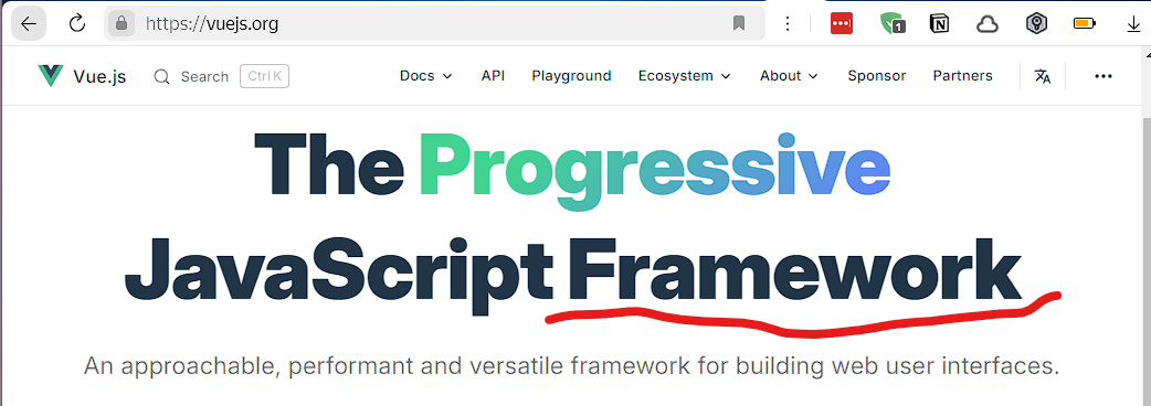

139 Хранимая Процедура
30.04.24
07:43
(137) капитан очевидность в очередной раз доказал, что 1Сники - не программисты.
Зы. А вот Vue.js это Фреймворк или все таки библиотека?

(139)
143 trdm
30.04.24
(139) > Зы. А вот Vue.js это Фреймворк или все таки библиотека?

152 Хранимая Процедура
01.05.24
07:00
(150)
В мире разработки программного обеспечения, термин "фреймворк" обычно используется для обозначения полноценного инструментария, который предоставляет готовую структуру и набор функциональных возможностей для создания приложений определенного типа. В то время как "библиотека" представляет собой коллекцию функций и инструментов, которые разработчик может использовать по мере необходимости, но без явной определенной структуры.
Vue.js, хотя и называется "фреймворком", на самом деле обладает легковесной и модульной структурой, которая больше напоминает библиотеку. Он предоставляет ключевые инструменты для разработки веб-приложений, такие как система компонентов, маршрутизация и управление состоянием, но в то же время позволяет разработчикам выбирать, какие части функциональности им нужны, и интегрировать их в свои проекты.
Следовательно, Vue.js можно охарактеризовать как гибрид между фреймворком и библиотекой, обладая свойствами обоих. Его роль может меняться в зависимости от контекста использования и потребностей проекта, что делает его популярным выбором для разработчиков, стремящихся к гибкости и простоте в разработке веб-приложений.
