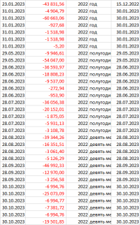

(7) Радуюсь тому, что хотя бы в 1с занесена верно. И не надо еще тут разбираться.
10 Гена
15.04.24

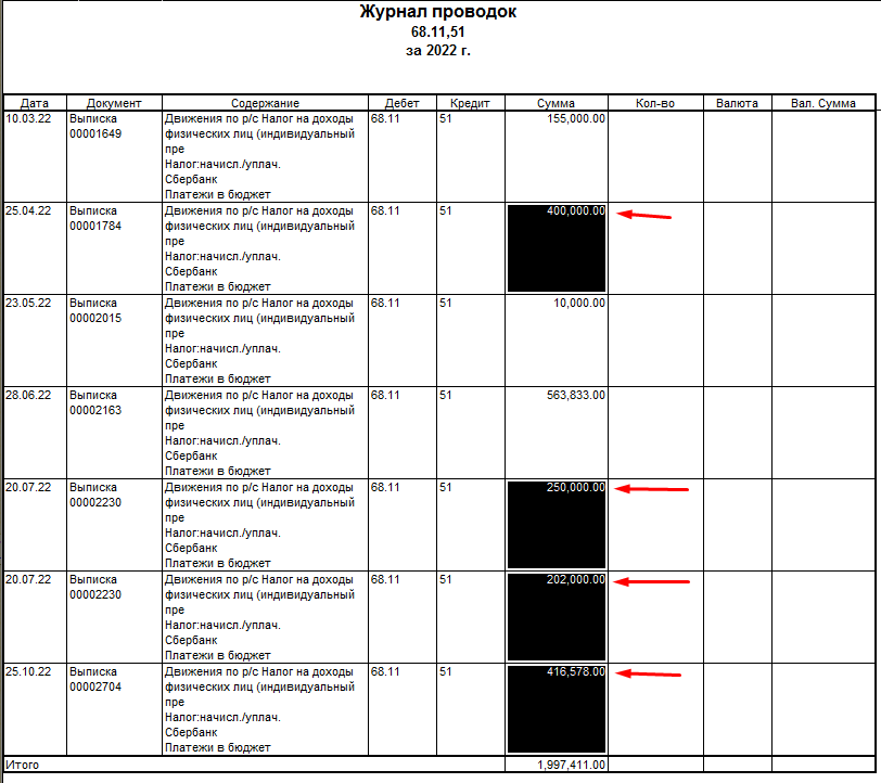

145 victuan1
22.04.24
(142) Ладно, разбираемся дальше.
Авансы по НДФЛ ИП оплачиваются ежеквартально по срокам: 25 апреля, 25 июля и 25 октября текущего года.
Остаток НДФЛ ИП по итогам года: 15 июля следующего года.
Не получается правильно "стянуть" с ЕНС оплаты по НДФЛ ИП за 2023 год.
Разные КБК выделил разным цветом фона.
https://ibb.co/nPJfS79 - Вопросы на скриншоте.
Алгоритм не берет уплату по уведомлению за 1 кв 23 года (оно подавалось 25.04.24) и остаток уплаты НДФЛ ИП за 2022 по декларации 3-НДФЛ, поданной 02.05.23 (последнее может и не нужно брать - разовая операция).
146 victuan1
22.04.24
И еще не могу понять как трактовать суммы:
1) 107,702.27 руб.
2) 1 руб. и
3) 9,069 руб.
по операции "Зачет переплаты", отраженные по отдельным КБК.
Ссылка на исходный файл csv https://disk.yandex.ru/d/E_WJlODn3UGlWg
(включен фильтр по КБК "подоходного налога", можно выключить при необходимости)
147 Гена
22.04.24
(145) Дубль четыре:
В НК РФ с июля 2023 изменились Уведомления по НДФЛ - они превратились в Янусов: Уведомление + Зачёт. Вот почему после 01.07.2023 работает как уплата НДФЛ операция "Зачёт..."
До 01.07.2023 Уведомление по НДФЛ ОБЫЧНОЕ, одноликовое, не Янусное, такое же как все остальные вроде имущественных, УСН и т.п.
Вот почему до реперной даты НЕ работает "Зачёт..." = его нет. Если сами, конечно не подавали.
А работает как раз СРОК уплаты по операции "Начислен авансовый платёж".

153 victuan1
22.04.24
(146) А как с этим бы еще разобраться?
Три суммы, не могу понять как возникли и что они означают.
154 Гена
22.04.24
Какие три суммы?
155 victuan1
22.04.24
(154)
1) 107,702.27 руб.
2) 1 руб. и
3) 9,069 руб.
Обвел рамкой.
156 Гена
22.04.24
(155) По первой сумме недостаток похож на сбой в ЛК. Скорее всего в КНО у налоговиков проходит ещё какая-то операция, которую забыли включить в отображение в ЛК ИП.
Вторая сумма - сработала партия в 1 рубль от 01.01.2023
Третья похожа навскидку на п.1

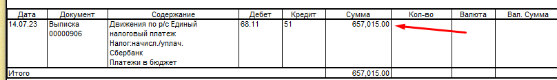

22.04.24
Я еще не знаю, что нужно брать дополнительно в качестве проводки Дт 68(69) - Кт 68.9 из сумм на скрине.
Вроде разобрались, что нужно взять сумму 530 т.р. (это уведомление НДФЛ ИП за 1 кв 23).
Но ведь еще по сроку 15.07.23 была уплата остатка НДФЛ ИП за 2022 г.
Если судить по 3-НДФЛ за 2022 г (она была сдана в ФНС 02.05.23), то к доплате должна была пойти сумма 657015.00 руб. И где она тут? Как ее мне брать?
191 Гена

(192) Ну Вы даёте... вот же она, прям на Вас смотрит:
17.07.2023    -661 676,00     Иные документы №1825978822 от 02.05.2023    2022    год
Или Вы издеваетесь? )

22.04.24
(193) Только вот сумма должна быть другая: 657 015 - именно столько осталось доплатить с учетом фактических авансовых уплат в 2022.
661 676 - это сумма начисленного НДФЛ за 4 кв 2022 (без учета фактических авансовых уплат).
Так что не могу я эту сумму записать как "Зачет переплаты по ЕНП".
209 Гена
22.04.24
(208) Там не зачёт, а начислено по расчёту...
Вот ить упрямый )
Ладно, гляну внимательнее этот многоликий НДФЛ )
210 Гена
22.04.24
(208) Глянул. Нет. 17 июля только и именно что ИП_ОСНО платил по 3-НДФЛ остаток за вычетом ранешних трёх авансов. И вид операции как начислено по расчёту говорит о 3-НДФЛ.
Оставьте 661 776 в покое. Больше не трогайте. Там всё пучком.
Ищите свою дельту в оплате аванса за 3кв 2022.
А эту сумму не трогать!
211 Гена
22.04.24
Дайте мне ВСЕ проводки и суммы за 25-26 октября 2023
Срочно.
212 Гена
22.04.24
Если Вы забыли сделать проводку на 529 000  в уменьшение налога, т.е. как раз в увеличение ЕНП - я Вас самолично расстреляю перед строем программистов 1С данного форума. И рука не дрогнет.
Потому что эти 520к + 560к по последней Вашей картинке как раз и дадут сальдо ЕНС В ЛК с точностью в копейки в 30к, а это как раз пени.
213 Гена
22.04.24
Сбежал что ль? Я ж пошутил )
Просто отметим для всех, что иногда бывают и такие ситуации с пользователями: если успеть подать новое Уведомление по любому налогу в течение суток, то по НК РФ это единственный случай, когда разрешено ЗАМЕНЯТЬ предыдущее вчерашнее Уведомление. 1 день на "одумался", "ой, я ошибся". Если срок в 1 день пропущен, то поезд ушёл. Сработают ОБА Уведомления.
Теперь как нам это прописать в алгоритме? Элементарно: в таких случаях мы увидим две записи рядышком или почти рядом по регистраторам одной даты или соседних и одинаковыми суммами -/+:
26.10.2023    Начислен авансовый платеж         25.10.2023    -529 000,00     Уведомление №1977502102 от 25.10.2023
26.10.2023    Уменьшен налог по уведомлению        25.10.2023    529 000,00     Уведомление №1980345496 от 26.10.2023
В таких случаях наш алгоритм должен либо эти записи пропустить, не отоваривать проводками. Либо тогда уж сделать также +/-

216 victuan1
23.04.24
05:33
(210) 2022 тем хорош, что в нем еще не было ЕНС.
И всё платежки по НДФЛ у меня строго разложены по КБК и налоговым периодам, вот они (КБК = "НДФЛ ИП" и период = "2022"): на общую сумму 1 268 578 руб (за 9 месяцев 2022).
Что соответствует графе "Фактически оплачено" в поданной 3-НДФЛ.
Фактически начислено за весь 2022 год = 1 925 593
Сумма к доплате за 2022 год = 1 925 593 - 1 268 578 = 657 015 р. Она и была оплачена на ЕНС 14.07.23:
А вот начислено за 9мес2022 в той же 3-НДФЛ = 1 263 917 руб., что на 4661 рубль меньше чем фактически оплачено.
Поэтому сумма к оплате за 4кв2022 = 1 925 593 - 1 263 917 = 661 676 р.
Именно эта сумма, получается, и зачлась в оплату согласно Операций ЕНС.
Но что делать с разницей в 4661 рубль? Как мне ее учесть. Получается, что ФНС ее взяла как переплату на 01.01.23? А где она ее потом учла в движениях 2023 года? Я не вижу эту сумму в проводках.
