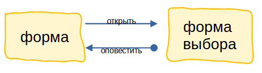

Коллеги, доброго времени суток! Сделал во внешней обработке помимо основной формы другую, там добавил табличное поле с двумя колонками, которое при открытии заполняю данными. Как мне сделать эту форму формой выбора? Пока я достиг только того, что при открытии формы и при выборе активизируется ячейка. Хотелось чтобы было как при формах выбора справочника там или документа нажал на кнопку выбора, открылась форма,выбрал,нажал,форма закрылась, значение подставилось. Это УФ 1С:Предприятие 8.3 (8.3.23.1912)
20.03.24
Вам нужно отправлять уведомление о выборе (оповещение) с указанием выбранного значения (одного или нескольких).
20.03.24
Вот, изучайте схему

(2) +1
Предлагаю назвать сию схему Схемой Винни-Пуха (СВП): "Входит - Выходит - Замечательно Выходит!" :)))
