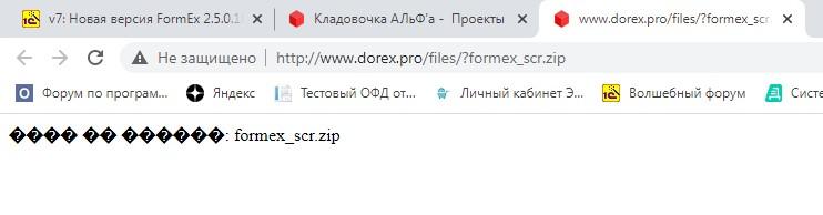

70 Djelf
03.02.24
(67) Скачать пока не получается, браузерми не ясно что не так, проверил wget`ом
wget http://www.dorex.pro/files/?formex_scr.zip
HTTP-запрос отправлен. Ожидание ответа… 404 Not Found
whet http://www.dorex.pro/files/?formex_ova.zip
HTTP-запрос отправлен. Ожидание ответа… 500 Internal Server Error
71 MWWRuza
03.02.24
Ага, это по ссылке "Скачать" страницы "Проекты":
в ГуглХроме отображается.
72 АЛьФ
03.02.24
2(69) Не говорил.
2(70) Попробуй без знака вопроса в адресе.
73 MWWRuza
03.02.24
Без вопроса - 404.
74 АЛьФ
03.02.24
Вроде поправил, проверяйте. Неверно указал на страничке имя файла.

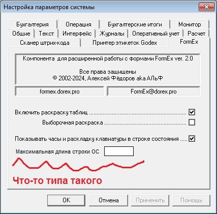

АЛьФ, было бы удобно имеет "настроечный параметр" (для окна сообщений? у каждого ОС - свой настроечный параметр -атрибут?), задающий размер "короткой" строки при делении "длинной строки" для вывода в ОС, по умолчанию пусть будет, например, 80 символов ( ;-)дань перфокарте) ну или как сделал 450
237 Злопчинский
08.02.24
00:21
.. потому что часто окно сообщений - для визуального осмотра/контроля, и когда осматриваемая инфа вылазит за "границу" окна - не сильно удобно...

+(236) задающий размер "короткой" строки при делении "длинной строки" для вывода в ОС, по умолчанию пусть будет, например, 80 символов ( ;-)дань перфокарте) ну или как сделал 450
То, что в (294) - МаксимальнаяДлинаСтроки хорошо, но, в идеале было-бы "подстраивать" длину строки автоматом к ширине ОС, что-бы не нужно было по горизонтали прокручивать, или где-то задавать длину принудительно...
Ну, это так, мысли в слух, "на подумать", если это не слишком сложно.
Или "МаксимальнаяДлинаСтроки" вынести на страничку свойст ВК в меню сервис, как "ВключитьРаскраску":
Это было бы удобно именно для системного ОС, не которое программно создается, а которое по умолчанию само работает :-)
298 АЛьФ
09.02.24
2(297) Автоматом максимальную длину строки не получится подстраивать под ширину окна. Я вообще не знаю почему 1С ввели это значение вместо обычного "переноса по словам". При уменьшении значения максимальной длины приходится очищать окно сообщений, иначе из-за ранее выведенных строк большей длины возникает системное предупреждение "Длина строки превышает...".
И в параметры не вижу смысла выносить это значение. Заморочек много, а толку - ноль. Максимальную длину имеет смысл менять только для отладочных сообщений. ИМХО. Проще в коде прописать. А если дать менять пользователям, то могут возникнуть разнообразные нехорошие эффекты.
