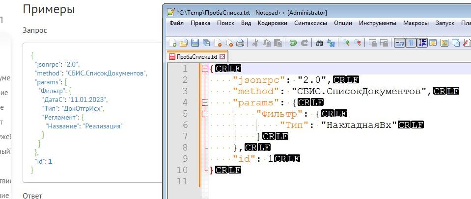

Пытаюсь получить список документов с сервера, сам запрос такой:
Отличий не вижу, кроме параметра - у них в примере даты, у меня тип документов(по талмуду только он обязательный, остальные можно опустить).
Получаю в ответе:
"Ошибка {"jsonrpc":"2.0","error":{"code":-32700,"message":"","details":"Error while decoding the request","type":"error","data":{"classid":"{f4101a18-9ea7-447d-9f98-9a951643f9f0}","error_code":-1,"addinfo":null}},"id":null}"
Типа ошибка декодирования запроса... Кодировки запроса пробовал и в UTF-8 и в Windows-1251, разницы в ошибке нет...
Не понимаю, что я не так делаю...

1 sdf
08.01.24
у СБИС нет типа документа НакладнаяВх. может ДокОтгрВх ? https://sbis.ru/help/integration/catalog/guide#1
2 MWWRuza
08.01.24
(1) Да, все верно сделал: "ФактураВх" и получил:
"{"jsonrpc":"2.0","result":{"Документ":[],"Навигация":{"ЕстьЕще":"Нет","РазмерСтраницы":"25","Страница":"0"}},"id":1}"
Все верно. Даже не знаю, откуда я "НакладнаяВх" вычитал, много "писанины" перелопатил, уже сейчас и не вспомню... Но, откуда-то скопировал, не руками-же я его писал :-) ...
В общем - работает, спасибо за подсказку :-)

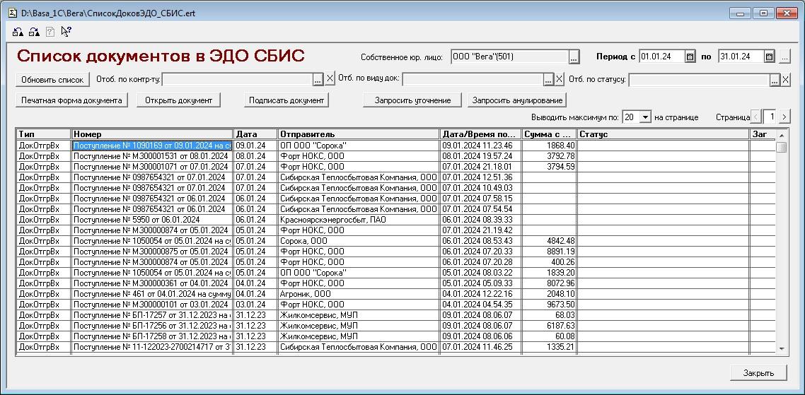

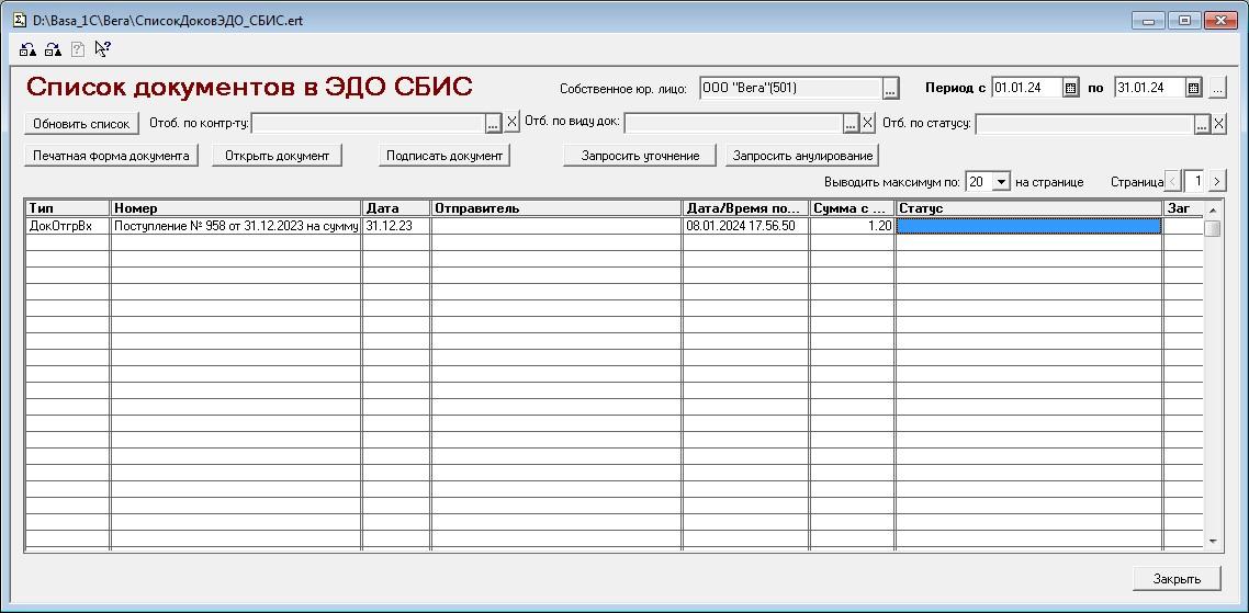

6 MWWRuza
08.01.24
Пока так:
На большее сил пока нет, завтра продолжу...

В общем, на ваш суд, если кому-то это еще интересно, выношу видео, коротенькое, меньше 2-ух минут, как сейчас это у меня работает. Оно в облаке майл.ру, поэтому лучше не просматривать по ссылке, а скачать на комп, посмотреть, и удалить потом - иначе майл.ру облако отдает видео на просмотр "замыленное", как-бы "не в фокусе". Скачанный файл при просмотре стандартными виндовыми средствами - качество идеальное. Вот: https://cloud.mail.ru/public/mSuK/F1SCQS2t5
Критика и советы очень приветствуются :-)

10.01.24
(27) Не проще. Восьмерошный ЭДО нужно покупать, как минимум платформу(конфа вроде бесплатная). И опять-же завязывать с не типовой конфой 7.7, те еще пляски с бубном. А тут, вроде готовое решение в конфе, как ее часть.
(28) Привязка товаров - по ШтрихКодам(или GTINам, если есть маркировка), контрагентов по ИНН. В примере, который на видео, естественно нет - так, как ШтрихКода в УПД из ЭДО просто нет.
(29) Ну... Не знаю, зачем все усложнять. Есть ШК, уникальый, по сути - ключевое поле. По нему сопоставляется не плохо, и кроме того, в базе есть поле "НаименованиеЕГАИС"(называется так, как наследие от того, с чего начинал :-) ), записывается в базу при создании/или сопоставлении полученного по ЭДО товара, и если товар без ШК, например весовуха, ищется в базе по нему, и предлогает именно найденный товар. А пользователь может или согласиться, или создать новый(ну, или сопоставить, если в базе есть такой созданный "пешком" ранее товар).
Вообще, эта часть(сопоставление товаров и контрагентов, загрузка накладных) у меня уже давно сделана была - еще когда из файлов скачанных из ЛК грузил, потом ЭДО лайт, теперь СБИС... Не менял ничего, пользователи привыкли и успешно работают.
Вот, список доков из файла сохраненного(просто сохранил для отладки на компе клиента, так, как у меня нет ее КЭП), там видны доки с несколькими вложениями:
XML тут не открываются, так, как он их получить не может из-за отсутствия у меня КЭП клиента.
Открывается только моя, которую прислали здесь, под моей КЭП.
По сути, в первом приближении все работает, надо теперь с подписанием разбираться...

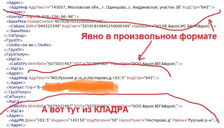

А кстати, вопрос про указание адресов.
В схем е есть возможность указывать как формализованный адрес, так и адрес в свободном формате. У клиентов по клюшкам почти часто - норма - адрес в базе указан не по КЛАДР/ФИАС, а в свободном формате.
Отсюда вопрос:
допускается ли для внутрироссийского клиента указание адресов в свободном формате в сформированном иксемеле? для формализованного адреса вообще достаточно только регион указать.
но на стороне операторов ЭДО могут быть свои внутренние проверки иксемеля и могут требовать и наличие необязательных реквизитов (вроде сталкивался с таким не помню)..
у кого какая парктика хождения ЭДО с адресами в свободном формате?
62 MWWRuza
12.01.24
(61) у кого какая парктика хождения ЭДО с адресами в свободном формате?
Первая попавшаяся УПД от какого-то поставщика, в разных тегах по разному, и из кладра и произвольный:
Могу в других посмотреть, но, думаю, там будет так-же.

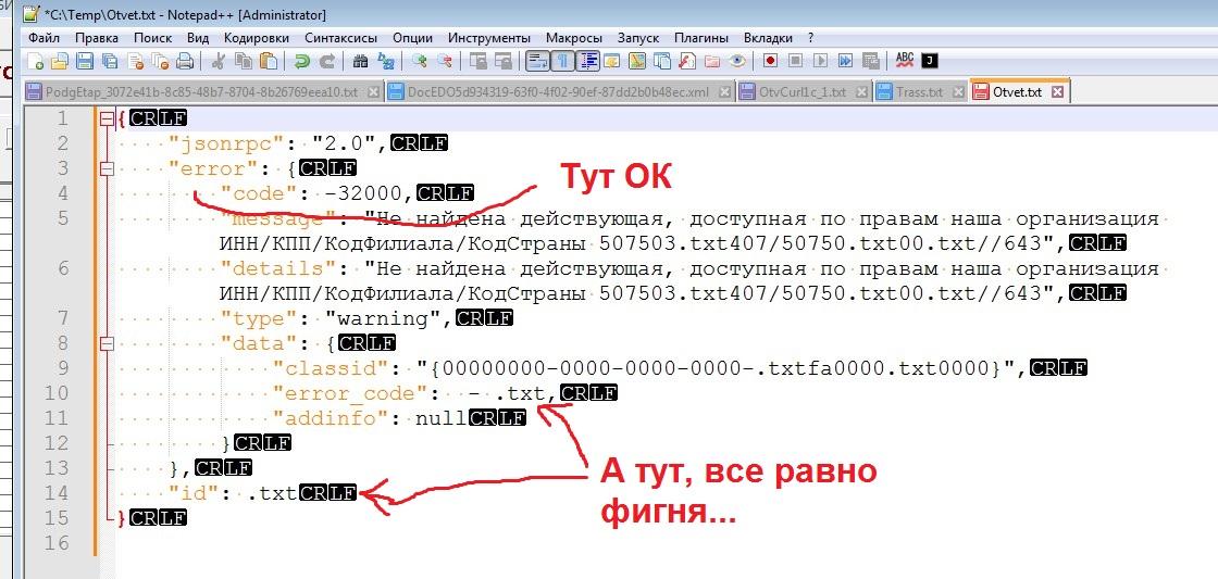

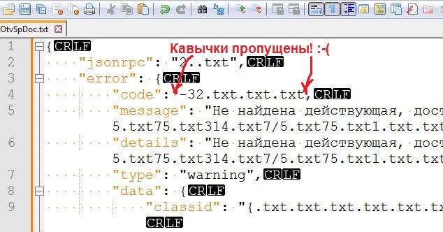

СтрокаASCII  = Карлик.FromBASE64(СтрокаBASE64)
Куа хочешь, и откуда хочешь :-)
68 Злопчинский
13.01.24
(67) это хорошо
69 Djelf
13.01.24
(64) А интересно 1sqlite этот json сожрет? Мне очень понравилось работать с json sql запросами через sqlite, ну и это офигенно быстро. Скоро станет еще быстрее: https://www.sqlite.org/draft/releaselog/current.html
(67) Я старался, не то чтобы сильно все это надобно было, но эти конвертеры в такой ВК логичны, вроде почти все проблемы закрывают,  можно еще аес шифроование добавить и т.п. но это оверхед, имхо.
70 MWWRuza
13.01.24
(69) А интересно 1sqlite этот json сожрет?
Не пробовал, но он явно косячный...
Сейчас в чате со службой поддержки СБИС, посмотрим, что ответят.
Пока так:
Добрый день!
Воронов Антон
Добрый день. Чем я могу Вам помочь?
А куда написать письмо по ошибке в API в ответе сервера? Невалидный JSON возвращается, не соответствующий правилам формирования JSON - ? Явная ошибка... Хотелось-бы, что-бы разработчики это письмо увидели...
Воронов Антон
Уточните, вы пользуетесь API ЭДО?
Да
Воронов Антон
Мы получили ваше сообщение и уже занимаемся поиском сотрудника для решения вопроса. Подождите, пожалуйста, мы обязательно вам ответим.
Сейчас чат немного загружен, и мы отвечаем дольше обычного. Спасибо за понимание!
Беляков Андрей
Добрый день!
Пришлите запрос и ответ в чат для проверки.
Запрос:
Ответ:
Скриншот
Метод "СБИС.СписокДокументов", при передаче в Фильтр ИНН организации, заведомо не имеющей
регистрации в СБИС, возвращает строку JSON ошибки. Все верно, так и было задумано для
тестирования своей интеграции.
НО!!! Именно этот JSON невалидный... Реквизит "code" содержит: -32.txt.txt.txt
Что это такое? Если это число -32, то там не должно быть строки .txt.txt.txt, если это
строка - то весь реквизит должен быть в кавычках, так: "-32.txt.txt.txt".
Иначе, этот JSON не возможно распарсить... И любой он-лайн валидатор, пишет, что он
невалиден.
И дальше, это:
"classid":
"{.txt.txt.txt.txt.txt.txt.txt.txt-.txt.txt.txt.txt-.txt.txt.txt.txt-.txt.txt.txt.txt-
1fa.txt.txt.txt.txt1.txt.txt.txt.txt}",
Тут что? Если это объект, в фигурных скобках, то почему он в кавычках?
Эта строка не должна вызвать ошибку парсинга, но, все равно не верно, просто парсер
спотыкается на первой ошибке и до сюда не доходит...
Больше вроде пока ошибок не видел, все остальные ответы сервера, вроде парсятся нормально.
Оператор
Уточняю информацию, ожидайте.

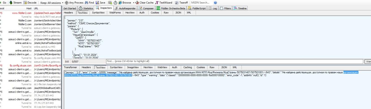

80 MWWRuza
13.01.24
(79) Спасибо, посмотрю.
С XML проблем нет, привык через DOM, или через 1cpp, на крайняк через v7plus, вариантов много...
С JSON сложнее, есть в конфе функци на JS скриптах, и успешно работают, но, хочется еще вариантов.
Фиддлером что-то записал, но, что - х.з...
Пишут:
К сожалению, ничего не перехватилось. Пока что будем работать с той информацией, которая есть. Если потребуется дополнительная информация мы с Вами свяжемся. Спасибо за обратную связь.
Думал, с "галочками" связано:
Хм... Может по тому, что "галочки" сохранять двоичные данные и HTTPS не были установлены...
Повторил с "галочками", файл в три раза больше, но, не знаю, попало туда что-то или нет...
Но, нет:
Нет. Пока что хватит имеющейся информации.
Да оно и понятно - при чем тут запросы и сетевой трафик, если сервер в неверном формате отдает ответ...
Надеюсь, что поправят.
Пока сделал "костыль", парсю ответ в попытке, и если исключение, вывожу строку как есть... Это не красиво конечно, но лучше, чем никак...

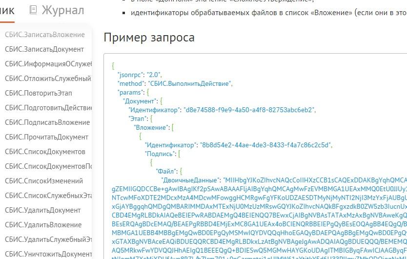

(35) >> надо теперь с подписанием разбираться
тут начинается самое интересное) все эти этапы, действия ..
Фух... Да, уж, накрутили, и главное описание не очень удобное...
Но, вроде справился, где-то многократным перечитыванием оного, где-то методом "проб и ошибок":
Если я правильно понимаю, то все подписалось успешно :-)
Уважаемый sdf, это я с Вашим тестовым документом "игрался", проверьте пожалуйста по возможности у себя, все ли там нормально?

Сегодня позвонил их специалист, подключился удаленно, и я ему показал, как и что происходит...
В ответ, он поставил другой фидлер, не кап, а полноценный, и показал как в нем отрабатыват мой запрос:
Ошибки никакой нет, ответ число -32000, естественно без кавычек, так, как это число. И никакого мусора.
Ладно, предположим это так...
Проверяю этот-же запрос без карлика, через MSXMLHTTP:
Тоже все красиво...
Получается, это у тебя в карлике видимо размер какой-то внутренней переменной, куда возвращаются числовые ответы маленький, и -32000 туда просто не лезет, обрезается до трех символов -32 и дальше строка мусора, или еще что-то, тебе видней :-)
Но, пока это факт...
102 Djelf

Фидлер:
{"jsonrpc":"2.0","error":{"code":-32000,"message":"Не найдена действующая, доступная по правам наша организация ИНН/КПП/КодФилиала/КодСтраны 5075031407/507501001/-/643","details":"Не найдена действующая, доступная по правам наша организация ИНН/КПП/КодФилиала/КодСтраны 5075031407/507501001/-/643","type":"warning","data":{"classid":"{00000000-0000-0000-0000-1fa000010000}","error_code":-1,"addinfo":null}},"id":1}
МелкоСофт XMLHTTP:
СтрОшибка = "{"jsonrpc":"2.0","error":{"code":-32000,"message":"Не найдена действующая, доступная по правам наша организация ИНН/КПП/КодФилиала/КодСтраны 5075031407/507501001/-/643","details":"Не найдена действующая, доступная по правам наша организация ИНН/КПП/КодФи"
Тут из табло, вся строка не влезла, лень дописывать сохранение в файл или многострочный вывод в табло, но, я думаю, это не принципиально...
Карлик:
{"jsonrpc":"2..txt","error":{"code":-32.txt.txt.txt,"message":"Не найдена действующая, доступная по правам наша организация ИНН/КПП/КодФилиала/КодСтраны 5.txt75.txt314.txt7/5.txt75.txt1.txt.txt1/-/643","details":"Не найдена действующая, доступная по правам наша организация ИНН/КПП/КодФилиала/КодСтраны 5.txt75.txt314.txt7/5.txt75.txt1.txt.txt1/-/643","type":"warning","data":{"classid":"{.txt.txt.txt.txt.txt.txt.txt.txt-.txt.txt.txt.txt-.txt.txt.txt.txt-.txt.txt.txt.txt-1fa.txt.txt.txt.txt1.txt.txt.txt.txt}","error_code":-1,"addinfo":null}},"id":1}

Отбросил лень, дописал, вот из мелкософтовского XMLHTTP полностью:
Один в один с фидлером. Ошибка там 500 возвращается, а строка в описании ошибки.

Если нужно, сам запрос:
{"jsonrpc": "2.0", "method": "СБИС.СписокДокументов", "params": {"Фильтр": {"Тип": "ДокОтгрВх", "НашаОрганизация": {"СвЮЛ": {"ИНН": "5075031407", "КПП": "507501001", "КодСтраны": "643"}}, "ДатаС": "01.01.2024", "ДатаПо": "31.01.2024", "Навигация": {"РазмерСтраницы": "20", "Страница": "0"}}}, "id": 1}

(103) Очешуенно. Это кошмар! Ну реально кто-то лезет у тебя в память карлика, количество "txt" зашкаливает. Деодирование из xml (utf8->1251), видимо так глючит, похоже похоже на это, но оно же как-то без сбоев было. Не понимаю как так глючит.
107 MWWRuza
15.01.24
Ты знаешь, в остальных местах все идеально работает. В строки ответов нормально выводит и JSON и XML. Это только там проявляется, где ошибка "-32000"...
Есть идея, сейчас сделаю у карлика Приемник.Тип = 1, и посмотрим, что он сам в файл выведет..

(107) Ты знаешь, в файл выводит правильно:
https://cloud.mail.ru/public/ZnYd/CkbhHKT65
это только в строку уродуется ответ...
Просто не все ответы нужно в файл сохранять, есть "промежуточные" запросы, фрагменты ответа которых используется в следующих запросах... И их проще сразу из строки брать, или как в этом месте - ответ в JSON сразу парсить в СЗ.

{"jsonrpc": "2.0", "method": "СБИС.СписокДокументов", "params": {"Фильтр": {"Тип": "ДокОтгрВх", "НашаОрганизация": {"СвЮЛ": {"ИНН": "5075031407", "КПП": "507501001", "КодФилиала": "", "КодСтраны": "643"}}, "ДатаС": "01.01.2024", "ДатаПо": "31.01.2024", "Навигация": {"РазмерСтраницы": "20", "Страница": "0"}}}, "id": 1}
Ответ:
{"jsonrpc":"2..txt","error":{"code":-32.txt.txt.txt,"message":"Не найдена действующая, доступная по правам наша организация ИНН/КПП/КодФилиала/КодСтраны 5.txt75.txt314.txt7/5.txt75.txt1.txt.txt1//643","details":"Не найдена действующая, доступная по правам наша организация ИНН/КПП/КодФилиала/КодСтраны 5.txt75.txt314.txt7/5.txt75.txt1.txt.txt1//643","type":"warning","data":{"classid":"{.txt.txt.txt.txt.txt.txt.txt.txt-.txt.txt.txt.txt-.txt.txt.txt.txt-.txt.txt.txt.txt-1fa.txt.txt.txt.txt1.txt.txt.txt.txt}","error_code":-1,"addinfo":null}},"id":1}

{"jsonrpc":"2..txt","error":{"code":-32.txt.txt.txt,"message":"Не найдена действующая, доступная по правам наша организация ИНН/КПП/КодФилиала/КодСтраны 24.txt4.txt252.txt755/-/-/643","details":"Не найдена действующая, доступная по правам наша организация ИНН/КПП/КодФилиала/КодСтраны 24.txt4.txt252.txt755/-/-/643","type":"warning","data":{"classid":"{.txt.txt.txt.txt.txt.txt.txt.txt-.txt.txt.txt.txt-.txt.txt.txt.txt-.txt.txt.txt.txt-1fa.txt.txt.txt.txt1.txt.txt.txt.txt}","error_code":-1,"addinfo":null}},"id":1}
Все то-же самое.

Нет, ну, я так понял из "талмуда", что это делается отправкой акта о разногласиях, в котором по проблемным позициям вносятся изменения и он отправляется поставщику. Поставщик при получении его утверждает, и высылает новую редакцию документа отгрузки.
Но, позвонил сегодня клиентам - говорят - "какие еще акты??? Не делаем мы ничего такого, просто отказываем накладную и в комментариях(в ЛК СБИС он делается обязательным, если отказ) просто пишем "ВЫЧЕРК""... А говорю, как они узнают, что именно не так? А говорят, бумажку с водителем/экспедитром передаем, или по телефону согласовываем...
В общем, упростили схему, практически как в ЭДО лайт работают, только там в таких случаях идет не отказ, а запрос уточнения, тоже без конкретики по каким позициям, что не так. Тут, похоже такого нет.
Имеет эта схема право на жизнь? Так и сделать "Отказ с обязательным комментарием", или все-таки городить "Акт разногласий", как это задумано по НПА - ???

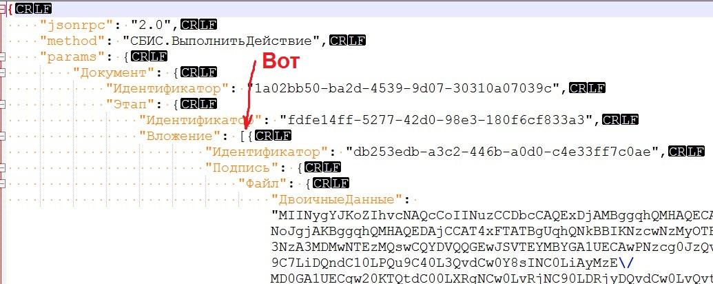

Формирую документ "СБИС.ПодготовитьДействие" этап "Утверждение", действие "Отклонить".
Потом, пытаюсь "СБИС.ВыполнитьДействие", взяв данные из предыдущего... Не тут-то было, документ сформировон как "Уведомление об уточнении", а не нак документ поступления... С чего-бы-? Нигде ни слова об уточнении не было, делал просто как "Отклонить"... Ладно, не проблема, вот только что с ним делать, отклонять или утверждать? По логике - надо бы утвердить, но... Логике это не поддается, делаю действие "Отклонить", и весь документ отклонен, в таком-же статусе как они раньше из ЛК делали... Может правильнее его былобы утвердить, и тогда статус стал-бы что-то типа "Запрошено уточнение" - ?
Кто-нибудь сталкивался с этой "кухней" - ?

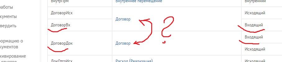

Позиция "Договор" повторяется дважды, и для обеих пунктов есть оба направления и "Входящий" и "Исходящий"...
Чем они отличаются?
И почему не сделать возможность отображения всех документов как в ЛК - ??? Зачем обязательность фильтра по типу доков...
Если передать туда "", то возвращается:
"Не допускается запрашивать список документов без фильтра по типу документа. Укажите в фильтре тип документа"

Может и через api так сработает?
138 MWWRuza
22.01.24
(137) Спасибо!
Но, нет... Через API так не заработало...
Ошибки не пишет, но и список пустой, ни одного документа в отбор не попадает, если делаю так:
Фильтр.ДобавитьЗначение("ДокОтгрВх,CorrIn,АктСверВх",     "Тип");
Если вставляю Ваши значения, так:
Фильтр.ДобавитьЗначение("УпдСчфДоп,УкдКсчфДис,СчФктр,ЭДОНакл,счФактКор", "Тип");
То ошибка:
"Указан неизвестный тип документа 'УпдСчфДоп'"
Так: Фильтр.ДобавитьЗначение("ДокОтгрВх",     "Тип"); работает, один документ у меня там есть, его показывает.
Т.Е, значения из моего списка он понимает, но не выводит по ним, когда их больше одного, а Ваши значения ему совсем не известны в этом месте, первое видит и выводит ошибку, что оно ему не известно.
139 vladmenleo
22.01.24
(138) Получается через апи и длл работает по разному :( жаль
мои значения вот отсюда
из раздела Типы вложений документа
Т.е. при работе через их компоненту я просто указываю типы вложений которые хочу получить и сбис отдает мне документы только с этими типами.
140 MWWRuza
22.01.24
(139) Ну, да... У них даже в талмуде разные ветки для API и СбисКоннект. Мои значения отсюда: https://sbis.ru/help/integration/api/doc_guide
Я тоже указываю нужное значение, и сбис отдает только доки с этим типом. Но, только одно значение принимается.
Вообще, странная у них логика... Где надо и не надо, принимаются значения в виде объектов(массив JSON). А тут, строка, и соответственно одно значение, хотя сюда массив значений прямо "просится" :-(

146 MWWRuza
22.01.24
(145) Так. Только вычерки мы делаем. У меня мелкие розничные магазинчики, только входящие доки. Никому ничего мы не отправляем, только получаем и продаем через ККТ. И если вычерки и бывают, то на нашей стороне.

147 MWWRuza
24.01.24
Я что-то столкнулся с проблеммкой, откуда не ждал... Пятый день бьюсь, и никак не могу понять - что я не так делаю???
Когда стандартный входящий документ, например УПД или накладная, с одним вложением - все хорошо, нет проблем, все подписывается(Утверждается в их терминах), или отклоняется(Создается запрос уточнения).
Но, как только документ содержит несколько вложений ПЕРВИЧНЫХ ДОКУМЕНТОВ - например, три - Счет, Акт вып. работ, и СчетФактура, то хотоь ты тресни, при попытке выполнить действие, возвращается ошибка:
"{"jsonrpc":"2.0","error":{"code":-32000,"message":"При закрытии события на утверждение возникла ошибка:\nНет подписи под первичным документом (ON_SCHET___20220305_64e422e0-d807-4785-9b2c-47d3513a55f1) с идентификатором - e2f7d8e2-e56c-4547-a05f-21d46eec5c61","details":"При закрытии события на утверждение возникла ошибка:\nНет подписи под первичным документом (ON_SCHET___20220305_64e422e0-d807-4785-9b2c-47d3513a55f1) с идентификатором - e2f7d8e2-e56c-4547-a05f-21d46eec5c61","type":"warning","data":{"classid":"{00000000-0000-0000-0000-1fa000100000}","error_code":-1,"addinfo":null}},"id":1}"
Что значит нет подписи??? Все я подписываю, каждое вложение из прилетевшего от них дока-ответа на запрос "Подготовки действия", в том числе и этот пресловутый счет, все ЭЦП вложений валидны, проверил, и передаю строками "двоичных данных" в запрос выполнения действия...
Во вложении файлы:
PodgEtap_1a02bb50-ba2d-4539-9d07-30310a07039c.txt - подготовленный этап, то, что "прилетело от них".
ТелоЗапрВыпДействие.txt - Запрос, который я отправляю на последнем этапе выполнения действия.
ВыпДействиеКарл.txt - ответ сервера на этот запрос
Так-же, там в отдельных подкаталогах сами вложения с их ЭЦП и протоколами их проверки.
Вроде все красиво, но не работает... Убей, не пойму, что я не так делаю?
Архив со всеми файлами: https://cloud.mail.ru/public/tCFp/UAStXN7ny
Сам алгоритм подписания, и все средства для этого - нормальные, рабочие, ведь если одно вложение, то все отрабатывает... Проблема похоже в том, что чего-то не хватает, каких-то вложений-титулов нет в ответе сервера на запрос СБИС.ПодготовкаДействия...
Техподдержка пока молчит :-(
148 MWWRuza
29.01.24
Ответила техподдержка :-)
В общем, косяк у меня в синтаксисе JSON.
Там список вложений нужно в виде массива передавать, т.е. все значения этого списка должны быть одним массивом, в квадратных скобках:
Просто в их "учебнике" на сайте, все мелко, поди разберись, где там квадратные скобки, а где фигурные:
А без этого, их сервер воспринимает первое значение, а остальные не видит.
В общем, поправил у себя в программе, теперь подписывает все, не зависимо от количества вложений :-)
