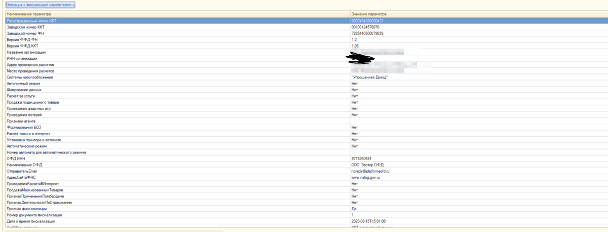

А ФФД какой в ККТ - ?

(1) Спасибо за помощь. Где это смотрится? Драйвер АТОЛ:ККТ с передачей данных в ОФД 10.Х (ФФД 1.2)
3 MWWRuza
02.10.23
(2) Ну, наверное через тест драйвера можно посмотреть... Точнее, где конкретно -  не подскажу - сейчас нет АТОЛа на стенде, только Спарк-130 и Штрих...
4 petya_
petrov_63
02.10.23
Ну если верить изображению то 1.2
5 MWWRuza
02.10.23
(4) Не верь глазам своим :-)
Где? Версия ККТ 1.05
Версия ФН - 1.2. Это просто его версия, и то, что он это умеет... Но зареген как 1.05:

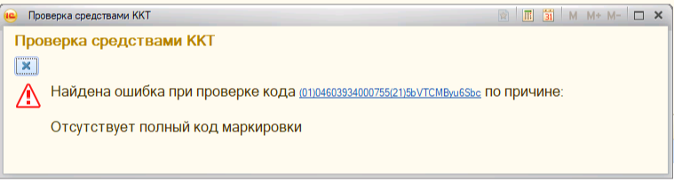

16 НаборДанных
02.10.23
(0)Сканер не в режиме эмуляции, не "читает" символы gs, передаёт код в некорректном виде, который между прочим проходит проверку на ККТ на валидность. Сам такое видел на атоле. При этом в 1С всё "зеленеет" и КМ в подборе и проверке прекрасно проверяется.

(16) ну возможно что проблема именно в разрыве клавиатуры. Посмотрю таки, что там за ошибки ОФД показывает.
Визуально код маркировки вроде не поменялся.

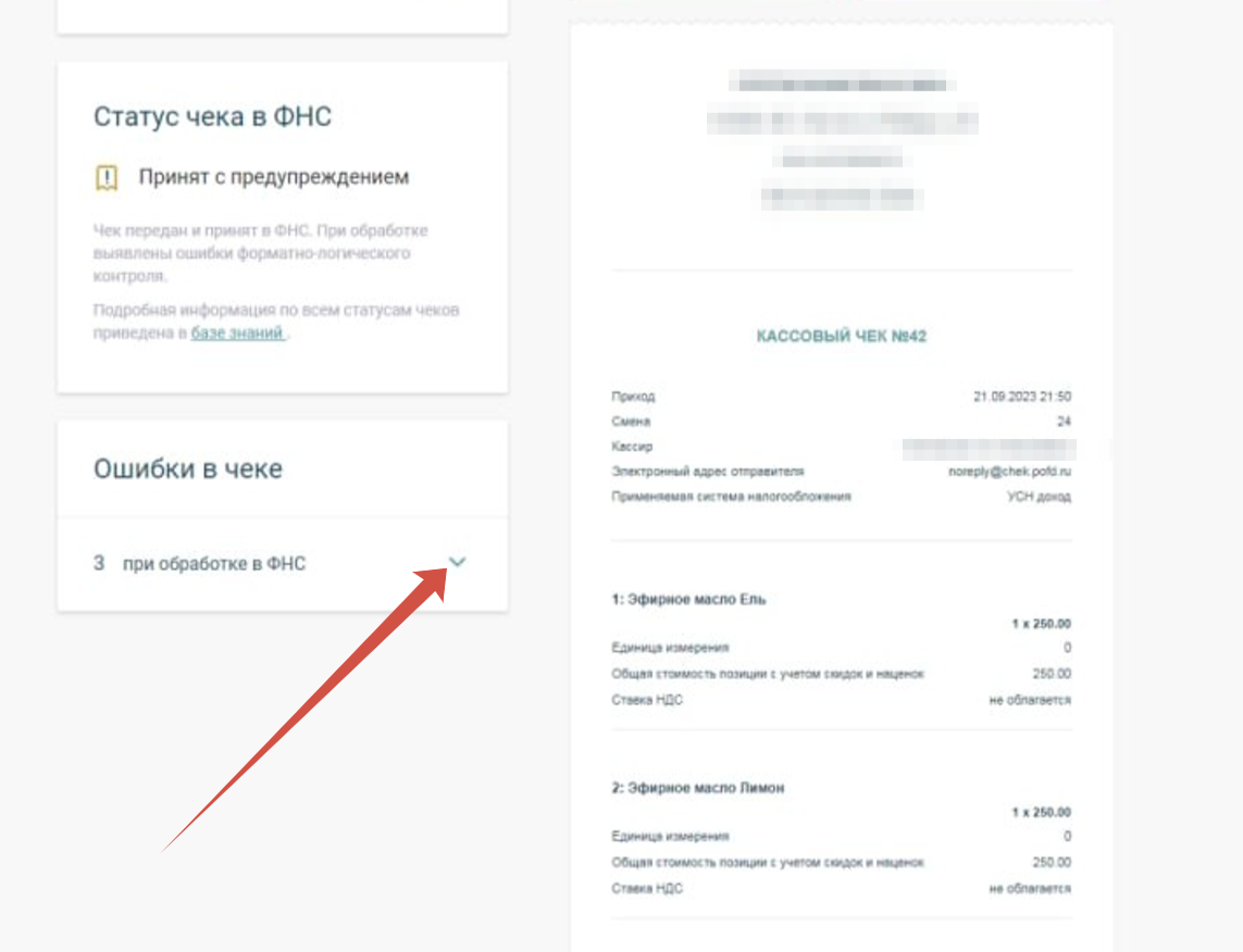

Добрался до ОФД
Статус чека в ФНС
Принят с предупреждением
Чек передан и принят в ФНС. При обработке выявлены ошибки форматно-логического контроля.
Ошибки в чеке
при обработке в ФНС
6 ПОЗИЦИЯ В ЧЕКЕ
1162
Код маркировки товара
Значение необязательного тега вне разрешенного диапазона
7 ПОЗИЦИЯ В ЧЕКЕ
1162
8 ПОЗИЦИЯ В ЧЕКЕ
1162

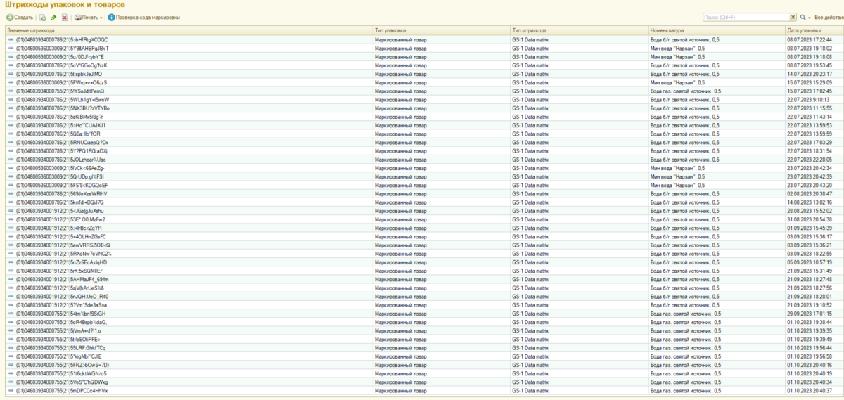

Знатоки торговлей в общем и Розницы 2.3 в частности ткните пальцем где формируется файл, который отдается ККМ? Мне надо найти строку где заполняется код маркировки, чтобы понять в чем у меня косяк.
Возможные варианты:
1. Отдается код маркировки из поля справочника ШтрихкодыУпаковокТоваров ЗначениеШтрихкода.
2. Отдается код маркировки из поля ШтрихкодыУпаковокТоваров ЗначениеШтрихкодаБазе64.
Если 1 - случай, то тогда понятно почему у меня затык.

(27) Вы уверены что данные о марках проданного товара в принципе не сохраняются в базе? Т.е. справочник Справочники.ШтрихкодыУпаковокТоваров не предназначен для хранения кодов маркировки товара?

(36) я в курсе, что это приложение для покупателей, а не для продавцов.
Опять ошибка "Отсутствует полный код маркировки". Движок с последнего удачной проверки не менялся, ничего не менялось. Спрашивается - а какого лешего не работает?

Нашел в ОФД разницу в кодах маркировке из чеков между тем который выгрузился в честный знак и который не выгрузился
который выгрузился такой 0104603934000755215bVTCMByu6Sbc
который не выгрузился (01)04603934000786(21)5N2OO,uUIbNl'
У обоих чеков статус ошибок нет.
Неужто ОФД не видит ошибки в коде, а честный знак видит ошибку и просто не загружает чек молча?
