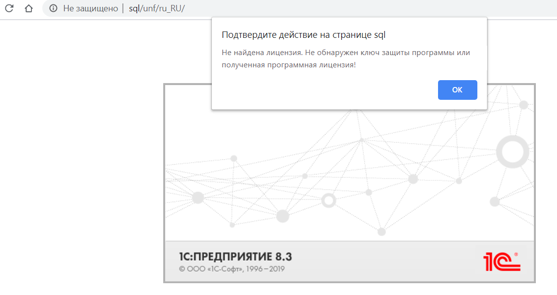

Поставил Ubuntu 18.04 + 1C server mini + Postgresql 11. Опубликовал базу. Попытался зайти через веб и получил ошибку
https://ivvpics.s3-eu-west-1.amazonaws.com/1C/web.png На сервере стоит программная лицензия для 1С сервер мини. Пробовал с клиентской машины через тонкий клиент зайти, без проблем работает, т.к. там стоит клиентская программная лицензия. Причем в тонком клиенте добавил базу именно через веб "http:/sql/unf" из чего делаю вывод, что веб публикация работает. Как это победить, чтобы с любого компа без лицензии можно было заходить через веб. Подозреваю, что нужен какой-то механизм на сервере, который будет раздавать лицензии и наверное это требует покупки какой-то опции лицензирования. Куда копать? |

Winnie Buh, веб клиенту пофигу установлены на клиентском компе лицензии или нет, он их не видит. В топике скрин ошибки как раз с клиентского компа, где есть клиентская лицензия, при этом тонкий клиент работает без проблем. Но ведь 1С зачем-то придумала веб клиента, значит и механизм передачи веб клиенту лицензии с сервера тоже должен быть, вот о нем и вопрос.

(5) Все правильно. Когда тонкий клиент "не видит" лицензию в базе, т.е. не получает лицензию от сервера, то он стартует свою локальную - если она у него есть. У вас так и получилось.
А если к базе стучится веб-клиент, то он по факту искать лицензии не умеет - это же в браузере запускается. Лицензию должен на соедниение назначать сервер. А на сервере не установлена клиентская лицензия. Лицензия сервер-мини - это лицензия на серверный запуск платформы. Не клиента. По идее, даже не самом сервере не должно получиться зайти в 1С клиентской программой, т.к. вы не ставили туда лицензию для клиента. |

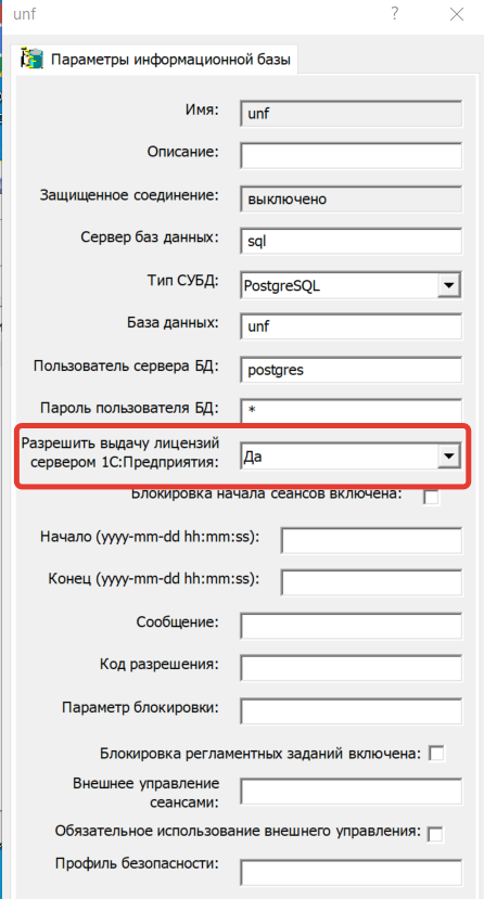

to Winnie Buh. А как на сервере включить параметр "раздача лицензий"? Потыкался в утилите администрирования сервером, ничего не нашел. А других вариантов нет, линукс версия же.
to Фрэнки. В топике я указал конфигурацию, а детали типа апача и кербероса я опустил, конечно все установил и настроил. Это не избирательная забывчивость, просто незнание. Я клиент-серверную 1С первый раз ставлю и с лицензиями мне все непонятно. По приведенной ссылке почитал, но понятней не стало. А если включить опцию "раздача лицензий", то где будет брать их сервер? Сам генерировать исходя из количества лицензированных соединений? Т.е. я правильно предполагаю, что вот лицензировано 5 одновременных подключений и он генерирует каждый сеанс новую лицензию пока количество подключений не превышает 5 или как? |
Winnie Buh
25.01.20
(10) > как на сервере включить параметр "раздача лицензий"?
с помощью утилитки "rac" |

в утилите администрирования серверов открыл свойства информационной базы, там стоит "разрешена выдача лицензий". я правильно понимаю что это означает что выдача лицензий включена и что-то еще делать не надо или же надо еще и через rac включать? https://ivvpics.s3-eu-west-1.amazonaws.com/1C/2020-01-25_13-11-04.png У меня озарение - я клиентскую программную лицензию поставил на клиентскую машину. Почитав сообщения думаю что это неправильно и надо клиентские пинкоды поставить на сервер 1С. А как это сделать? Первый раз, когда я сделал пустую базу на клиентской машине и запустил конфигуратор, то он затребовал установку лицензии и я ввел серверную для сервера и клиентскую для локальной машины. Теперь на клиентской машине ничего не просит, лицензия то уже есть на ней. Как попасть в диалог ввода лицензий? |
Winnie Buh
25.01.20
(13) если на сервере не установлена клиентская часть, то запускайте на любой машине в режиме Конфигуратор
Сервис > Получение лицензии на странице с полем ввода пинкода нажать "Дополнительно" и указать параметры сервера |
