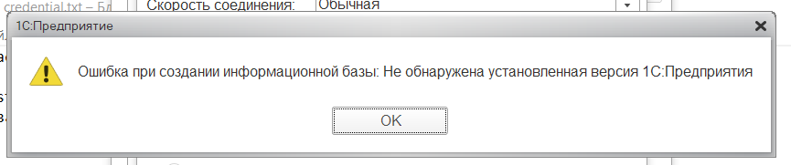

Купили сервере-мини. Решил сначала потестить на виртуальных машинах, поставил на одном компке сервер-мини на ubuntu, на втором Postgresql тоже под ubuntu. Лицензия программная (3 пинкода прилагается) пока не устанавливал, т.к. пишут что на линуксе с малым количеством пользователей и так все работает. На клиентской машине под виндой установил утилиту администрирования, сервер видит, создал центральный сервер в кластере и информационную базу кластера. Все ок, из чего делаю вывод что сервер и база работают. Поставил тонкий клиент на клиентскую машину под виндой, попытался создать пустую новую информационную базу и получаю ошибку "не обнаружена установленная версия 1С предприятия" Это у меня руки кривые или проблема в том что я лиценцизию на сервер не поставил? 1С на линукс раньше не ставил, поэтому хотел сначала на виртуалке отработать, а потом на чистовую поставить с лицензией, чтобы пинкод понапрасну не ставить, т.к. слетит при переустановке. Куда копать?

(0) ошибка "не обнаружена установленная версия 1С предприятия" - это вообще про другое. Откуда вы взяли, что это про лицензии и про сервер?

ну да. В принципе не с того конца начал ставить. Нужно установить тонкого клиента. Лицензия клиентская на клиента все равно будет нужна. Но что-то пошло не так. И оно вообще не нашло клиента.

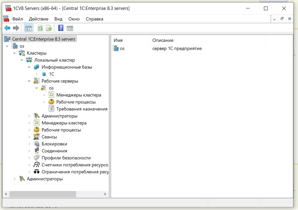

Простите за совсем глупый вопрос. Если проблемы из-за клиентской лицензии, то я не понимаю где ее устанавливать при тонком клиенте. Вот скачал я дистрибутив тонкого клиента из ИТС Технологическая платформа 8.3, другой я так понимаю не нужен, раз у меня клиент-сервер. Поставил на клиентскую машину под виндой, запустил и сразу получаю "список информационных баз пуст, добавить базу?"
далее пытаюсь добавить https://ivvpics.s3-eu-west-1.amazonaws.com/1C/2020-01-07_15-28-59.png и получаю ошибку https://ivvpics.s3-eu-west-1.amazonaws.com/1C/2020-01-07_15-33-17.png хотя утилита администрирования серверов видит сервер и базу кластера https://ivvpics.s3-eu-west-1.amazonaws.com/1C/admin.jpg А где в этом случае вводить клиентскую лицензию? Само 1С предприятие я не ставил на клиентскую машину, только тонкого клиента. Так-то куплена УНФ и к ней есть клиентские лицензии. Но на ИТС в дистрибутивах к ней только установщик шаблона конфигурации лежит и все. Вы конечно можете сказать обратитесь к профессионалам, но мы это уже проходили. Они творят не знаю что, сами себе задачу ставят как понимают и потом вообще непонятно что и как работает и как все это чинить, если что-то пошло не так. В итоге один придет что-то накрутит, потом другой, потом третий все переделает и это несмотря на то, что все сертифицированы и обслуживание в одной компании. Извините, наболело ) Поэтому хочу сам поставить и разобраться, не для того чтобы сэкономить на обслуживании, хотя это тоже, а прежде всего знать как правильно ставить задачи по 1С, что спрашивать и куда копать, если что пошло не так. |

(11) имхо, проблема в том, что создание базы просто напросто ТОНКИМ клиентом не делается. А ТОЛСТОГО никто не поставил. Вот оно и пытается его найти и не находит.
Конфигуратор = толстый клиент. |
Winnie Buh
15.01.20
+1 тонкого клиента можно поставить юзерам на других компах, когда база будет уже создана
для создания базы нужен толстый клиент и клиентские лицензии тоже потребуются, с лицензией от Сервер МИНИ не взлетит |

(11) База уже создана на сервере 1С. Поэтому в клиенте при регистрации надо выбрать режим подключения к существующей клиент-серверной базе.
И почему при создании имя сервера 1С и имя сервера БД разные, если они стоят на одном хосте? |

(16) Как это нет, если на скрине с консольки 1С всё есть?
lodger
15.01.20
(17) на скрине база есть, значит в нее надо заходить, а не создавать опять? https://ivvpics.s3-eu-west-1.amazonaws.com/1C/2020-01-07_15-33-17.png
bouseman
15.01.20
База создана в утилите администрирования серверов. Там если в кластер зайти, далее "информационные базы" можно создать базу, вот я и создал. Вот ее и указывал. Наверное это неправильно. Т.е. наверное нужно сначала поставить толстого клиента и с него поставить базу. Буду пробовать.
SiAl-chel
15.01.20
(19) Нет. Если база уже создана хоть как, т.е. она есть в консоли 1С, то в клиенте 1С просто надо выбрать "Подключить существующую..." при добавлении базы, а не создавать ее из клиента заново.
