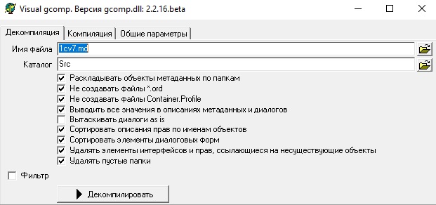

Ёпрст
04.05.19
Такие настройки хоть при декомпиляции ?
http://pics.rsh.ru/img/gcomp_tazd4vch.jpg |
44
OFF
04.05.19
(43) сейчас попробовал с такими, не взлетело
45
Ёпрст
04.05.19
(44) не декомпилирует ?
46
Ёпрст
04.05.19
тогда ищи первую версию gcomp и там с командной строки распаковывай
