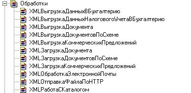

7 Ёпрст
12.12.16
например, типовой тис
http://pics.rsh.ru/img/2016_4e7t83lc.jpg
