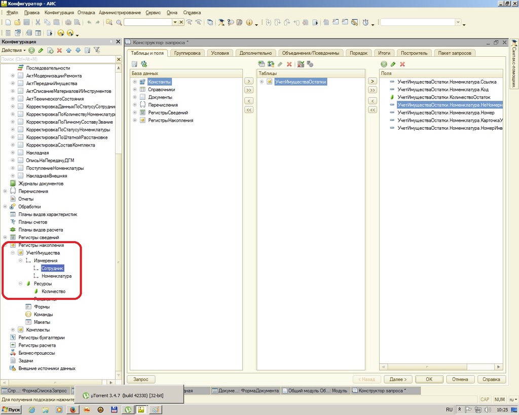

(33) (34) Измерений 2.
1. Сотрудник
2. Номенклатура
http://pics.rsh.ru/img/1_gh2jnhdb.jpg
