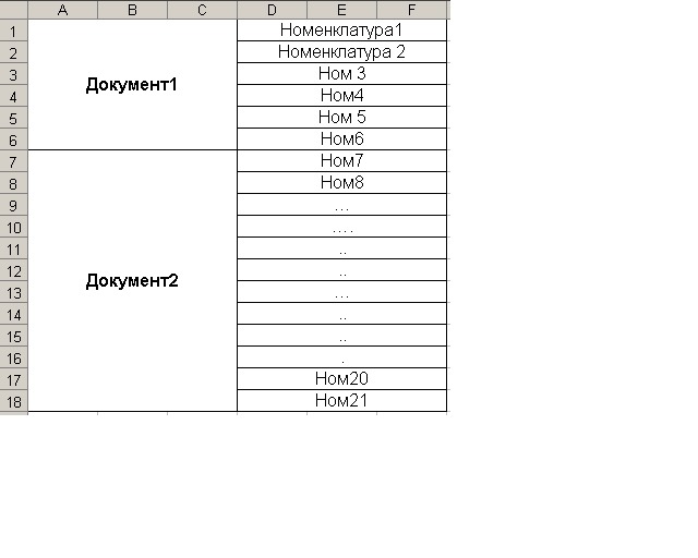

Добрый день гуру отчетов! Подскажите по такому вопросу! Есть запрос который выводит кучу строчек  все в общем ок! Есть колонки документ и номенклатура, ну соответственно у нескольких номенклатур может быть один документ, так вот вопрос как сделать печатную форму чтобы ячейка документ была одна общая а на против нее много строчек с номенклатурой и т.д. Вот визуальный пример: http://4put.ru/pictures/max/460/1415616.jpg

Объединить()
Или имитировать объединение отрисовкой границ.

А лучше структуру переделать на классическую группа-строка

Вычисляешь количество строк в ТЧ Документ1 например - колСтрок и на КолСтрок/2 выводишь "Документ1"

не надо объединять.
в шаблоне номенклатуру - белым по белому и без горизонтальных границ.
в формировании после вывода строки - если сменилась номенклатура - то в стьроке .ВысотаТаблицы() в области, где выведена номенклатура - ЦветТекста(0,0,0) и какие нужно границы.

(3) Это Понятно и примитивно!
(2) Можешь по подробнее по "имитировать объединение отрисовкой границ" Не разу не сталкивался!

При большом выводе в отчет объединение - будет атски тормозить.
