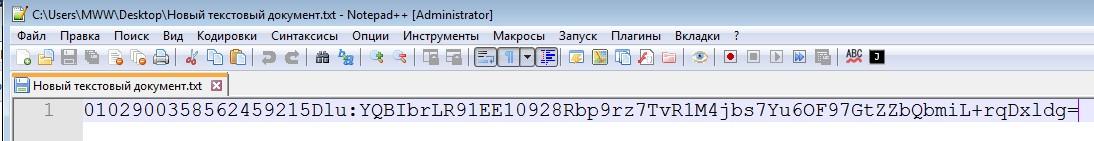

7 MWWRuza
08.09.26
А у Вас со сканером все нормально?
Потому, что:
Так он его и не найдет, код "кривой", символа GS1 нет.
Вот:
Откуда он? Со сканера, или скопипастили откуда-то?
Ща попробую вставить на место GS, и если нет длугих нарушений структуры кода, должен найтись...

10 MWWRuza
08.09.26
Хм...
Вот так-то оно правильнее:
Но, только он его все равно не находит.
А что за "технический символ" - ?
Он сейчас в коде есть? Или он выдернут без него?
Тут еще может быть причина, что GTIN начинается на "29", а это значит, что это не код производителя, а код ввода остьатков, его мог вводить в оборот какой-то из промежуточных УОТ, и что-то до конца не доделать в процедуре ввода в оборот остатков. Такое бывает.
Вообще, такие коды, на 29 начинающиеся, как минимум по РР находятся обычно.
11 MWWRuza
08.09.26
Что-то я где-то ошибся. У меня вообще обработка под комовский сканер сделана, может не верно GS вставил, когда вручную корректировал.
Вот:
12 mzelensky
08.09.26
(10) Технический код я уже убрал
Здесь его нет, но и GS1 символа тоже нет
0102900358562459215Dlu:YQBIbrLR91EE10928Rbp9rz7TvR1M4jbs7Yu6OF97GtZZbQbmiL+rqDxldg=

16 MWWRuza
08.09.26
(12) Да понятно, я их так и вставлял. Видимо в (10) я что-то не то скопировал, или еще что-то. Потом все ОК было.
