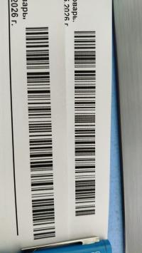

На многих печатных формах УТ 11 есть штрихкоды, выводятся внешней компонентой. И если использовать приличный принтер типа HP4103dw без проблем четкость и сканируется потом. Но ксерокс не хочет эту картинку ни в какую не хочет контрастно печатать. при высокой плотности линий в градации серого идет. Это можно вылечить на ксероксе? Уде высокий резолшн включил и  экономию тонера отключил. Буквы самые мелкие отлично, а картинку штрихкода ни в какую. Расширил на всю ширину страницы. Но успеха пока нет. Тут сравнение ксерокса и хьюлета.

На картридж подозрений нет, буквы шлепает очень мелко и четко

12 Прохожий
15.05.26
(3) при печати на нормальный лазерник нету. см (1)

46 Web00001
25.05.26
(41)Вот так легким движением руки была предотвращена закупка принтеров
