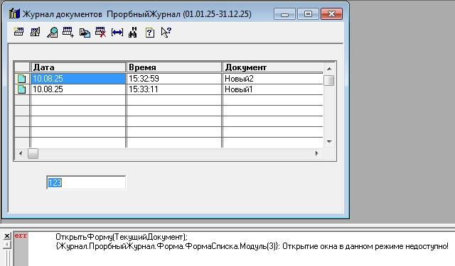

Странное поведение открытьФорму():
Если Процедура запускается при редактирования Поля ввода (которое находится например в журнале документов)
то 1с ругается на код
открытьФорму(док.ТекущийДокумент());
сообщением "Открытие окна в данном режиме недоступно!"
если же в этом же журнале этот же код выполнять из кнопки - всё ок.
Но хочется документ открывать сразу при редактировании поля ввода а не через кнопку )
1 MWWRuza
15.11.25
Да, есть такое, подтверждаю...
Как обойти - пока не знаю, надо подумать...
Может через какие-то ложные закрытия, или чего-то на подобии. Если, что-то придумаю - отпишусь.

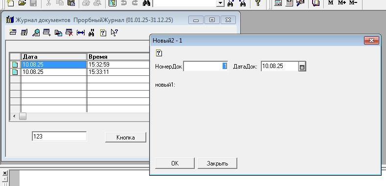

4 evgpinsk_
15.11.25
ОткрытьФормуМодально
это сразу проверил и увидел что работает. Но не очень красиво ).

6 Олдж
15.11.25
(4) (5) Есть еще один старый обходной манёвр, как  ранее написал "ложное закрытие"
Перем НельзяЗакрытьформу;
Процедура ЗапускаемаяИзПоляВвода()
	//ОткрытьФорму(ТекущийДокумент);
	НельзяЗакрытьформу= 1;
	Форма.Закрыть(0);
Процедура ПриЗакрытии()
	Если НельзяЗакрытьФорму = 1 Тогда
		НельзяЗакрытьФорму = 0;
		СтатусВозврата(0);
