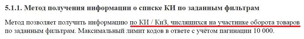

6 timurhv
07.11.25
5.1.1. Метод получения информации о списке КИ по заданным фильтрам
/api/v4/true-api/cises/search
Можно передать в параметрах отбор по дате производства, GTIN и тд, но дату окончания срока годности - нет.

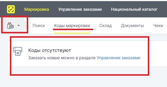

14 d4rkmesa
07.11.25
(11) >>Но, все это сработает только для ВЛАДЕЛЬЦА марок. Что в случае ОСУ, = производителю...
Любопытно, в партионном учете ЧЗ такой же принцип будет?
15 MWWRuza
07.11.25
(14) Что там с "партионным" придумали, я пока не разбирался. А то, про что я выше писал, вот, скриншот из описания метода TrueAPI:
16 MWWRuza
07.11.25
(13) Как тогда увидеть собственные марки?
Собственные - это какие?
Вы кто такой - производитель, импортер, оптовик, розница?
В случае молочки, соков и т.п. товаров ОСУ - у вас нет собственных марок.(нет, они есть у производителей и импортеров, которые их сами заказали в СУЗ, нанесли, и ввели в оборот).
Соответственно - ни как. Так, как у вас их нет.
А все, что есть - увидеть можно только "глазами"(сканером)... В живую.
В базах ЧЗ они на вас не числятся. Зайдтите в ЛК ЧЗ, в нужную ТГ, нажмите закладку "марки", и увидите, что там пусто.
Вот:
Нет, я конечно Вас не знаю, может Вы производитель... Тогда есть методы, читайте описание TrueAPI, только не эти устаревшие V2, а новые, V4, которые пришли им на замену. Но, судя по вопросам - вряд-ли :-)

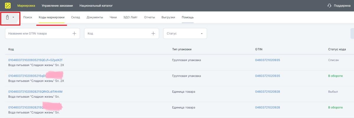

17 MWWRuza
07.11.25
+(16) Вот, для той-же организации, по воде:
Там их очень много, в разных статусах(это розница).

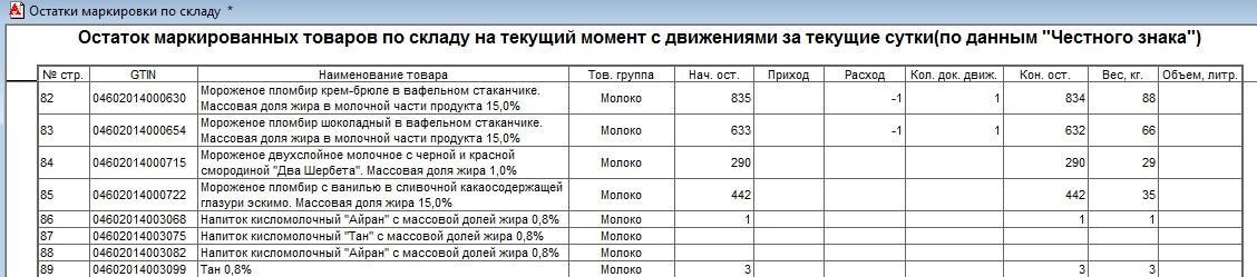

25 MWWRuza
07.11.25
(18) Откройте вкладку "СКЛАД" в ЛК.
Да чего мне вкладка... Я даже по API отчет по складу делал, вот, фрагмент отчета по молочке:
26 MWWRuza
07.11.25
(24) Поясните что такое количество марок?
Ровно то, что написано. Количество единиц продукции, с нанесенной маркой.
Получили 20 пачек мороженного - количество марок будет 20.
Но, какие конкретно марки - можно только на самой продукции глазами(сканером) прочитать. Ни в документах(ни в бумажных ни в ЭДО), ни в ЛК вы это не увидите.

29 Маленький Вопросик
07.11.25
(28) что скажете об этом методе?
Метод позволяет получить информацию по КИ / КиЗ, числящихся на участнике оборота товаров
по заданным фильтрам. Максимальный лимит кодов в ответе с учётом пагинации 10 000.

33 MWWRuza
08.11.25
(29) Я все уже сказал выше, именно про этот метод, еще в (15).
Сами смотрите:
При этом, одно из обязательных полей фильтра - это SGTIN. Смотрите таблицу описания полей запроса там-же, чуть ниже.
PS Не знаю, будет настроение - в выходные(завтра-послезавтра), я постараюсь у себя сваять такой запрос, для получения списка марок, например по воде.
Но, сразу говорю - первый раз буду делать в 7.7. Мне так быстрее и проще. Потом, после отладки и получения приемлемого результата, может и на 8.3 нарисую, как отчет карточки и марки сделал :-)

(42) Тогда можно вывести информацио по всем gtin ?
Да можно конечно... Но, если товарооборот большой, то это ж.. будет, см. (34), там все верно написано...

(46) Сделал я такой запрос... Но, похоже зря потраченное время:
Url = "https://markirovka.crpt.ru/api/v4/true-api/product/gtin?includeSubaccount=true&limit=10&page=0&pg=water"
Ответ = "{"results":[],"total":0}"
СтрОшибка = ""
Пусто. Хотя по воде, GTIN-ы на балансе точно есть, и много.
Похоже он возвращает только те GTIN, которые регистрировал сам участник оборота в "Национальном каталоге", те, что прилетели от поставщиков - не отображаются.
PS Не только по воде. Ни по чем нет.
К сожалению, нет сейчас ключа ни одного из клиентов, кому остатки по тапочкам и шмоткам вводил в оборот, там заводили новые, типа "для остатков" GTIN, начинающиеся на "029***"... Скорее всего, по ним инфа выведется. Ну, может попадет в руки такой токен с КЭП, проверю... Или сформирую у них скриптом "Единый токен в формате UUID", и по нему у себя смогу проверить.

Странно влияет секция JSON тела запроса, отвечающая за страничный вывод :-(, пагинация: "pagination".
То, что в (40) писал: "там всего 100 КИЗов(почему 100? в параметре пагинации 1000 задал)", это был мой косяк, ошибся, и эту секцию внутрь секции "фильтр" засунул, поэтому и она не работала, выводила 100 кодов по умолчанию, и не реагировала на параметр "perPage". При этом, как ни странно - ошибку не давало, хотя по описанию раздел "pagination" обязательный...
Но, что самое странное - после того, как поправил, перестало выводить список марок по тоу GTIN, с которого начинал все свои "эксперименты". Выводит, что по нему кодов 0.
Комментирую раздел пагинации - по этому коду марки выводятся, 23 штуки, 2 в обороте...
Если вернуть раздел пагинации на место, то, если в фильтре убрать параметр GTIN, то прилетает список 112 марок, типа по всем GTIN. Но, в списке, нет марок по этоому GTIN-!!!
Без пагинации, по этому GTIN марки возвращаются...
Вот как так? Как этот параметр может быть связан с конкретным GTIN - ??? По идее, он должен влиять только на страничный вывод, и ни как не влиять на результаты запроса. Иначе, как глюками, я это объяснить не могу... Бред какой-то, но факт :-(
49 MWWRuza
10.11.25
+(48) Пох конечно на этот запрос, ни на что не влияет для практической работы... Но, не люблю непоняток... Должно или работать правильно, или не работать вообще. Но, тут, как-то не по описанию работает, из серии "не верь глазам своим". В общем, записал видеоролик с этими тестами, кому не лень, посмотрите в свободное время, может это я "заработался" и не вижу чего-то очевидного? Или все-таки глюк TrueAPI - ??? Вот: https://cloud.mail.ru/public/2TEN/QPBymEdW2
50 MWWRuza
10.11.25
+(49) Косяк в описании:
На самом деле - это не дата "с", как написано, а дата "по"...
Передаю туда не начало года, как было, а рабочую дату.
Теперь выводит без отбора по GTIN 1000 марок, максимально возможное количество на странице, а как вывести следующую страницу - не понятно...
Вроде как есть параметр:
Но, что я только туда не передавал - и самое очевидное, ID последнего, 1000-ного SGTIN, строкой, как от них прилетела, и пробовал "уродовать" его, как написано, оставляя только GTIN+серийный номер, и пробовал и 1000, и 999 числом, пох, не реагирует, так и выводит первую 1000. Опять какой-то косяк, но, какой и где - пока не понял... Тут уже похоже не в описании, а на сервере...

(47) Похоже он возвращает только те GTIN, которые регистрировал сам участник оборота в "Национальном каталоге", те, что прилетели от поставщиков - не отображаются.
Сейчас проверил, где остатки "типа маркировка до 31.10.2025" не маркированной продукции по моторным маслам вводили, с заказом и печатью своих марок, но используя имеющиеся GTIN из ЕАН, считанных с банок...
Пусто. Не попадают они к текущему клиенту.
А проверить по шмоткам, там, где получали свои GTIN на 029***, пока не получается - там или хозяйка неизвестно где болтается, или на месте, но КЭП "у бухгалтера" :-( Как получится проверить - отпишусь...
