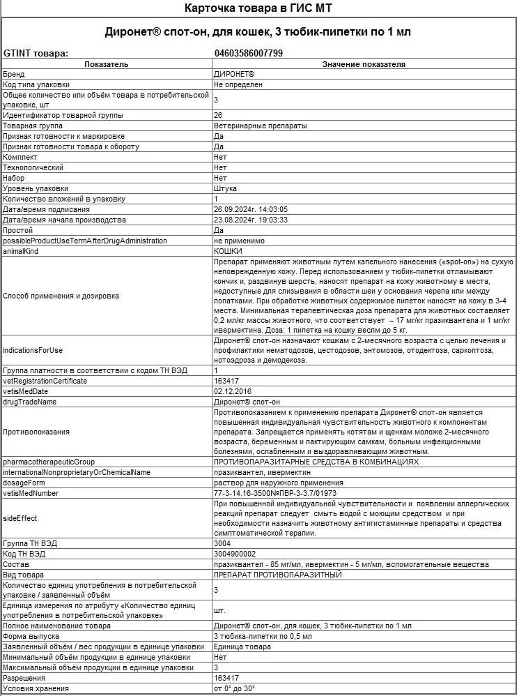

(0) Если ввожу GTIN - также, нет совпадений.

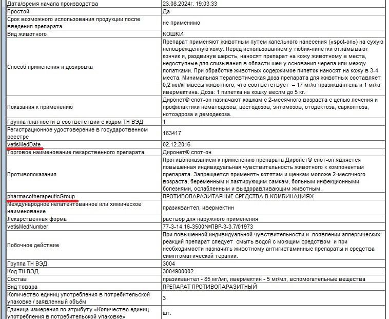

Почему? Карточка товара по GTIN абсолютно адекватно находится:
А вот подробно инфу по марке сказать не могу, Вы зачем-то затерли часть кода марки...
Так бы точно сказал, чья была и кем продана...
PS Убей не пойму - какой великий секрет в КИЗе марки, да еще и УЖЕ ПРОДАННОЙ - ???

+(5) У меня нет клиентов торгующих ветеринаркой...
Блин... Только сейчас заметил, сколько названий реквизитов карточки по этой "специфической" групе, у меня не переведено на русский... Не сталкивался с вет-препаратами раньше, вот и не сделал. Надо поправить, хоть это ни кому из моих и не нужно... Но, пусть будет :-)

(6) Надо поправить, хоть это ни кому из моих и не нужно... Но, пусть будет :-)
Вот так-то лучше:
Описание только двух параметров не нашел в мануалке по TrueAPI... Видимо пока в мануал не добавили.

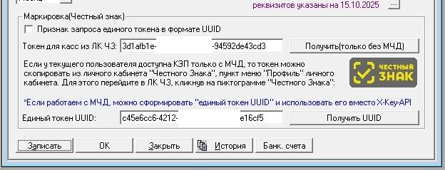

14 MWWRuza
14.10.25
(13) А проверка на кассе - она без ЭЦП возможна, только по токену?
Да. Именно по токену из ЛК.

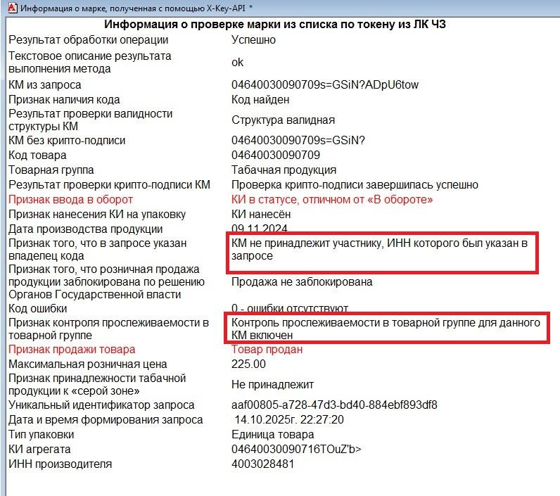

(13) И еще - а если марка принадлежит другому лицу - проверка это увидит?
Да. Увидит. Но, только что она "не Ваша".
При условии, что по ней учет поэкземплярный и Вы не владелец - будет отлуп, продать не даст.
Если ОСУ - то продавайте на здоровье, там не важно чья она(всегда производителя до момента продажи).
А вот определить чья она - на кассе по токену не получится.
Для этого нужно запрашивать инфу по КЭП.
Такие отчеты у меня в бэке есть:
Кратко:
Подробно:

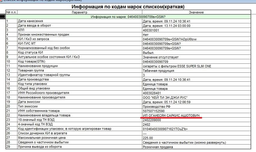

а это, движение марки. Но эта банка пива покупалась не в моем "подшефном магазинчике", чья МЧД на мою КЭП у меня в тесте, а непойми где, поэтому движение посмотреть не получится:

(15) "по ОСУ", так, как нет признака "прослеживаемость", поэтому владелец там производитель "Балтика"
Вот пример по интереснее, марка с пачки сигарет:
По РР, по токену:
А это по КЭП:

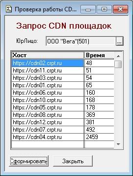

+(28) вдруг все CDN площадки прилегли
Текущее состояние CDN-площадок:
Адрес/время доступа в м.сек.. Сортировка по возрастанию, от самой быстрой к самой медленной.
Наконец-то CDN4 совсем сдохла,ее вообще в списке нет...
А то последнюю неделю она "на ладан дышала", более 17 секунд доступ к ней был... Походу накрылся сервер совсем :-)))

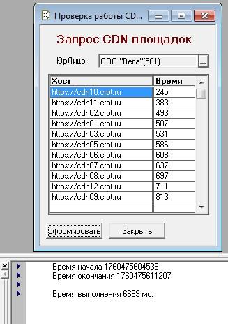

Кстати, cdn4 - вроде как починили... Но, все равно доступ 2.5 секунды... Это очень много. Рекомендовано при 1.5 переключаться. Но, хоть так, до отключения было более 17...
Зато, отрубили cdn9 - самую тормознутую на вчерашний момент, после отключения четвертой:
И те, которые "самые шустрые", первые в списке, на сегодняшний момент на порядок быстрее работают :-)

А это как? Вы сможете держать на кассовом компе КЭП - ???
Не боитесь, что "ушлый кассир Вашу(ну, или не Вашу, а чья КЭП )квартиру продаст на госуслугах" :-)
Это я утрирую конечно, но принцип такой. Те проверки, которые в (14) только по ЭЦП. По токену только РР.
Ладно касса одна, и сам хозяин кассир. А если их несколько? Для этого и служит токен из ЛК ЧЗ.

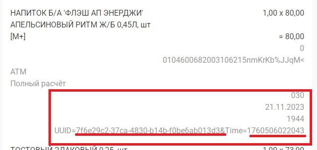

И кроме того... Ну, проверили для себя. Похвально, что-ж... А в тег 1260 Вы что передадите?
Туда передаются именно ИД ответа на запрос и его время именно по РР...
И по наличию этого тега и проверяется - соблюдаете Вы наконодательство или нет.
PS На скриншоте фрагмент чека из 1-ОФД, составной тег 1260, как он там виден.

36 MWWRuza
15.10.25
Можете. Не "подлежит обязательной" - не значит, что нельзя.
Другое дело, что при отсутствии такой проверки, Вас за это "не поимеют". А для себя - пожалуйста. Но, без ЭЦП, получится только запросом по РР, по токену из ЛК.
Другое дело, что токен с 01.03.2026 должен стать единый и "динамический". Сейчас, он безсрочный. Точнее, пока до 01.03.2026 заявлено.
С этой даты, будет токен единый, который можно будет получать по КЭП на компе, где она доступна, и рассылать на кассы. Срок жизни у него - вроде как 24 часа(но, это пока не точно). По нему будут работать все проверки, и РР через CDN, и остальные.
Более того, он уже работает, но, пока не афишируют. Но, я пробовал. Да, все так. У меня по нему не заработал только ЭДО лайт. Все остальное - работает. И "протухает" он за 24 часа.
Но, это мы забегаем вперед. К 01.03.2026 еще может многое поменяться.

Но есть и хорошие новости -  оказывает в используемом нами kkmservere уже есть РР, т.е. в 1С то мне это реализовывать CDN и обновления токенов наверное не надо будет.

(37) ничего не будет?
Не будет. Наоборот похвально :-)
У меня так сделано:

(37) kkmserver
Я не знаю, что это такое, и что он умеет.
Но, если "уже есть РР" - то на текущий момент, скорее всего нужно скопировать из ЛК X-API-Key, вставить куда там нужно, сделать необходимые настройки и работать.
А вот что будет, когда он станет динамическим, х.з... Но, до этого еще дожить надо - с заявкой на ТС ПИОТ, типа с 09.01.2026, как-то не понятно... Мне что-то не верится в такие сроки. Но, поменяют что-то по динамическому токену или нет - пока тоже не понятно... Его срок уже отодвигали на год, должен был быть с 2025 года, перенесли на 2026... Что будет дальше, можно только гадать.

(39) Что значит всегда? Всегда, если товар маркированный и была проверка по РР...
Более того, если отвалился интернет и сработала проверка в ЛМ, то там не два параметра - ИД и время, а четыре - ИД, время, ИД установки ЛМ, версия локальной базы черного списка ЛМ...
(39) А МЧД тут каким боком интересно?
МЧД - ни каким. Просто получить токен из ЛК можно и по API, не заходя в ЛК через WEB. По КЭП с МЧД - это не работает. Хотя в ЛК - получить можно и с МЧД(по крайней мере - работало всегда, сейчас не уверен).
С единым, такого ограничения нет, формируется и по КЭП ФизЛица с МЧД.

(43) Не знаю. Пока официальных разъяснений не видел. Но, он формируется отправкой запроса с "подписанной КЭП строкой ИНН" организации, поэтому думаю, что один на всю организацию... А может и несколько параллельно будут работать, не пробовал.
(43) Я же могу просто товар проверить и без розницы, при отгрузке оптом
Можете. Ни кто не запрещает. Более того - даже приветствуется. Хотя, где-то упоминалось, что проверки по РР должны делаться только при розничных продажах... Но, ИМХО - на это давно забили, просто по опыту с ОИСМ боялись черезмерной нагрузки на систему, поэтому такой "пунктик - ограничение" в инструкциях и был... Но, разветвленную сеть CDN так просто не завалить, поэтому это особо не контролируют похоже.
