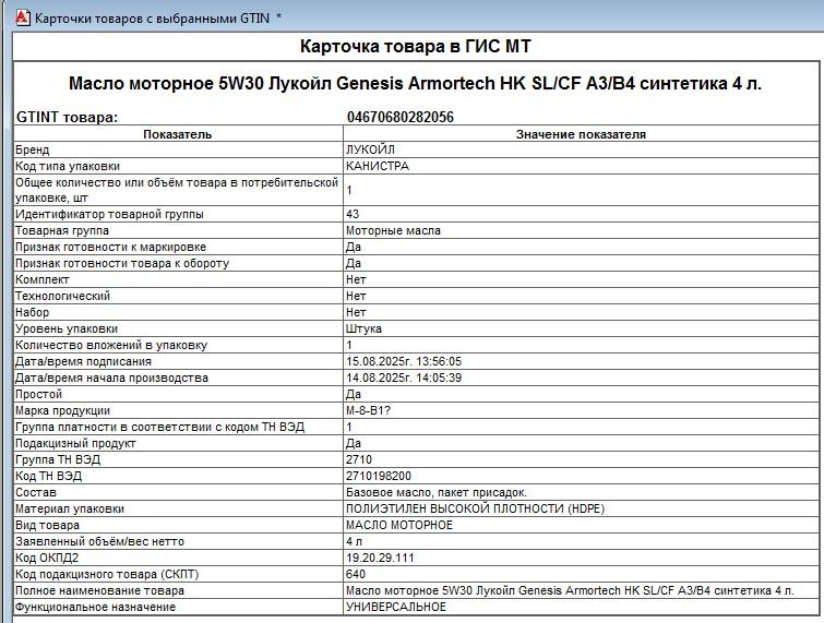

(18) По 4610080409028 - одна:
Ща остальные проверю.
А газпром пусть свои логистические DM себе в жо** засунет - они ни чего с ЦРПТ общего не имеют...

(23) > "В ответ "Для кода товара 04670680282056 не найдена карточка товара или нет прав"
Хм... Не подумай, что пиписьками меримся, но у меня находит:
Ты каким запросом пытался карточку получать, почему у тебя такой ответ?
Эта ТГ, если что, на этом токене у меня не подключена, это КЭП на меня с МЧД от продуктового магазина, ни каких масел нет...

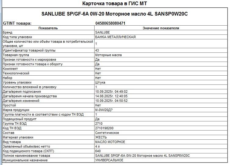

42 arsik
17.09.25

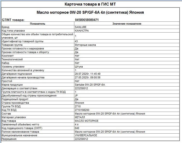

(41) Ну не знаю. Вот этот код 04580658080471 нормально ищется и добавляется, хотя мы ни у кого не в субаккаунтах.
43 MWWRuza
17.09.25
(42) Вот этот код 04580658080471
По нему, аж две карточки...
Может как-то с этим связано?

(43) (42) Вот этот код 04580658080471
Ну, хотя, тут то как раз понятно почему дает добавить:
"45-й код страны в штрих-кодах — это Япония."
Не 46, а именно 45. Поэтому и можно использовать имеющиеся карточки.
47 arsik
18.09.25
(46) Точно. Я как-то мимо пропустил, подумал что там 46.
