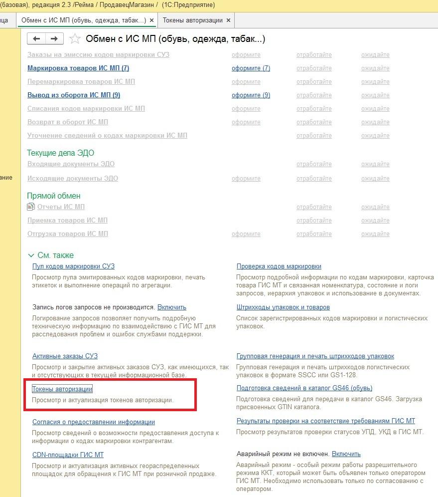

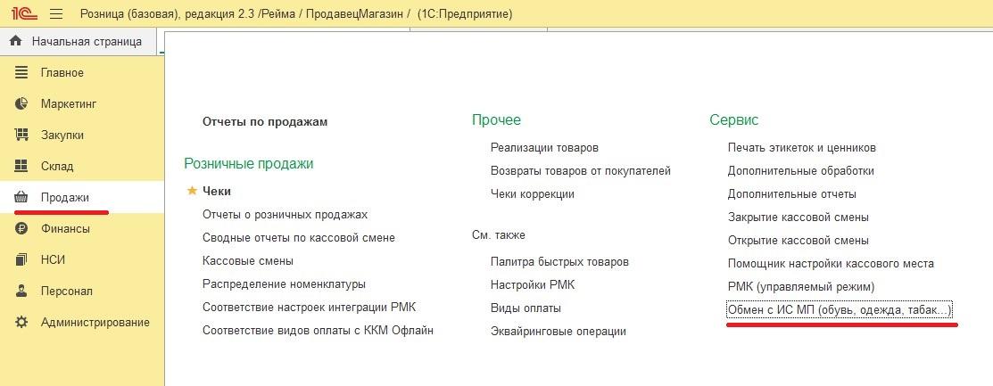

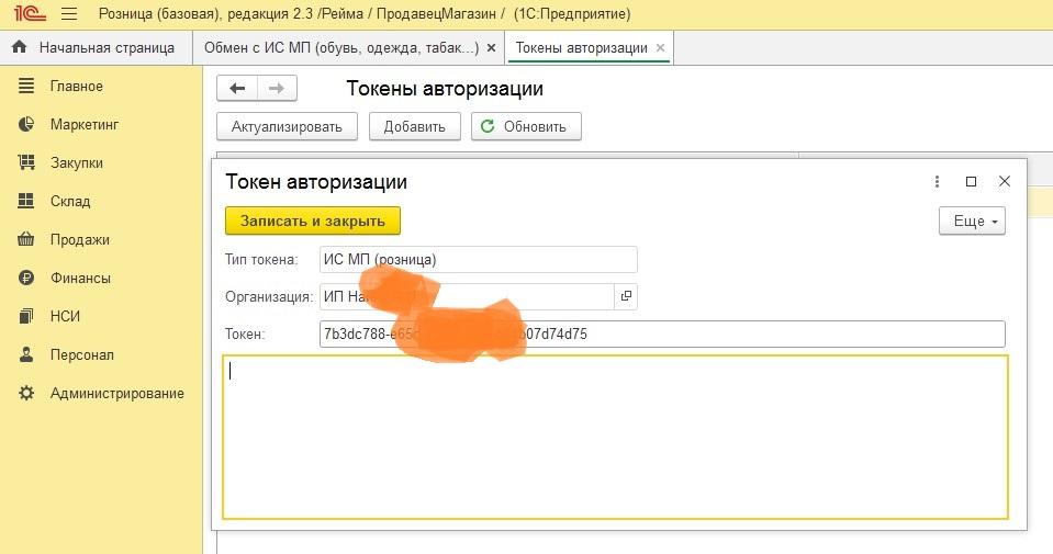

23 MWWRuza
15.09.25
Ладно, я очень не люблю типовые, но я все-таки переломил себя, открыл 1С:Розницу(ну нет у меня установленного УТ, РМК там примерно какой-же), и надергал скриншотов, где это все, о чем я выше писал, настраивается:
Этого для розничных продаж по ККТ достаточно.
Ни какие ЭЦП, КЭП, сертификаты - для этого не используются.
Нет, я не говорю, что их не нужно настраивать.
Нужно. Но не для продаж по кассам, а для всего остального, что может быть с маркировкой связано.
На ККТ они не используются.
PS Да, там есть кнопка "Актуализировать токен", но, реально она его просто перезапрашивает в ЧЗ, и минимум до 01.04.2026 он будет таким-же прилетать от туда, без изменений. Если вообще будет, так, как по АПИ можно этот токен запросить тольбко с налоговской КЭП "хозяина" бизнеса, с МЧД он не запрашивается. Но, при этом его можно скопировать из ЛК ЧЗ пешком, зайдя туда даже с МЧД.
