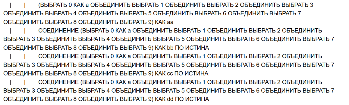

Дело в том, что есть месяцы для которых в регистре нет записи. Как мне вывести ВСЕ месяцы? Если записи регистра нет, то ноль для ДОХОД.
Совал ЕстьNULL в разные места - бестолку )
Или это невозможно? И когда засуну в таблицу РезультатЗапроса - то только там как-то анализировать пропуск месяца и добавлять строку с нулём дохода?

(18) Жесть. У тебя подзапрос на 9999 строк выполнится такое количество раз сколько строк будет в соединении.

(22) Геннадий, сделайте временную таблицу из ваших ВЫБРАТЬ 0...9
26.08.25
ВЫБРАТЬ 0
ОБЪЕДИНИТЬ
ВЫБРАТЬ 1
ВЫБРАТЬ 9
ПОМЕСТИТЬ Цифры;
далее следующий запрос

(28) Гена, за такой запрос Вас могут избить ногами.

33 Гена
26.08.25

26.08.25

26.08.25

(82)
ВЫБРАТЬ
    Периоды.ДатаНачалаМесяца КАК Период,
    ЕстьNULL(СведенияОДоходахСтраховыеВзносыОбороты.СуммаОборот,0) - ЕстьNULL(СведенияОДоходахСтраховыеВзносыОбороты.СкидкаОборот,0) КАК Доход
ИЗ
(ВЫБРАТЬ
    НАЧАЛОПЕРИОДА(ДОБАВИТЬКДАТЕ(&КонПериода, МЕСЯЦ, -(Бит3.Бит*8+Бит2.Бит*4+Бит1.Бит*2+Бит0.Бит) ), МЕСЯЦ) КАК ДатаНачалаМесяца
ИЗ (ВЫБРАТЬ 0 КАК Бит ОБЪЕДИНИТЬ ВСЕ ВЫБРАТЬ 1) КАК Бит0, (ВЫБРАТЬ 0 КАК Бит ОБЪЕДИНИТЬ ВСЕ ВЫБРАТЬ 1) Как Бит1,
    (ВЫБРАТЬ 0 КАК Бит ОБЪЕДИНИТЬ ВСЕ ВЫБРАТЬ 1) КАК Бит2, (ВЫБРАТЬ 0 КАК Бит ОБЪЕДИНИТЬ ВСЕ ВЫБРАТЬ 1) КАК Бит3
ГДЕ Бит3.Бит*8+Бит2.Бит*4+Бит1.Бит*2+Бит0.Бит <&КоличествоМесяцев
) КАК Периоды
ЛЕВОЕ СОЕДИНЕНИЕ
    РегистрНакопления.СведенияОДоходахСтраховыеВзносы.Обороты(ДОБАВИТЬКДАТЕ(&КонПериода, МЕСЯЦ,-&КоличествоМесяцев), &КонПериода, Месяц,ФизическоеЛицо=&Физлицо ) КАК СведенияОДоходахСтраховыеВзносыОбороты
    ПО СведенияОДоходахСтраховыеВзносыОбороты.Период = Периоды.ДатаНачалаМесяца
УПОРЯДОЧИТЬ ПО
Без всякого перебора
