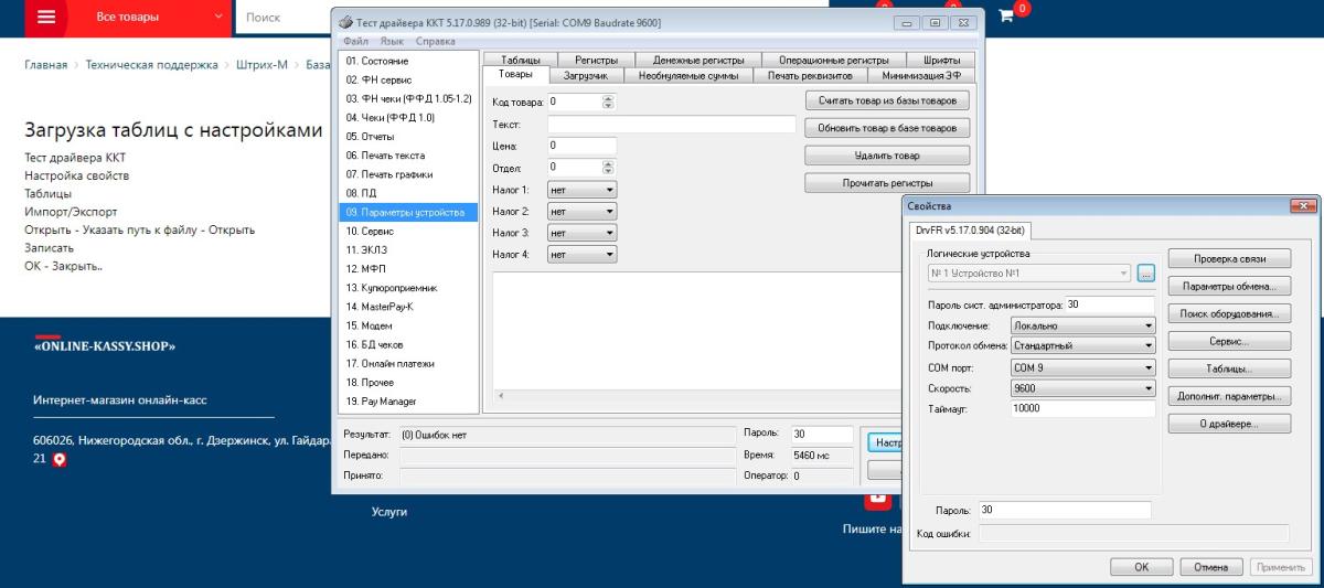

MWWRuza
13.08.25
(9) если как-то можно выгрузить из такой кассы список товара хотя-бы в текстовик
Ну, скорее всего можно: ![]() Но, проверить к сожалению не на чем, нет сейчас на стенде Штриха, а тем более такого, у которого база товаров есть... Есть Штрих на полке, но он ФР, там никакой базы нет принципиально, доставать и подключать его смысла ни какого нет... |
