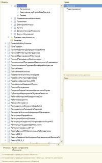

55 Ненавижу 1С
30.07.25
(54) избавьте меня от этого. Так вот в (48) "Если этот флажок снят, значит, если есть доступ к самому объекту, то есть доступ ко всем реквизитам этого объекта" - написана неправда.
Есть доступ только к тем реквизитам, у которых галка стоит. Например роль ЧтениеКадровогоСостоянияРасширенная имеет доступ ко всему документу, но не имеет к ТЧ Начисления

58 Ненавижу 1С
31.07.25
08:11
(57) какая разница что меня устраивает и что нет?
я говорю, что на картинке в (55) у роли ЧтениеКадровогоСостоянияРасширенная есть право на чтение документа ПриемНаРаботу, но нет права на чтение ТЧ Начисления
