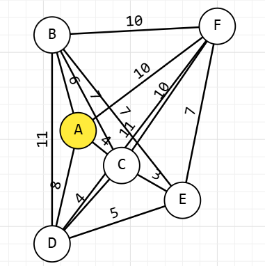

(0) кажется что тут гамильтонов цикл типа A → B → E → C → D → F → A, но верно ли что нужно же рассматривать еще все комбо типа АBCA+АDEFA, так как не сказано что робот должен вернуться на базу единожды?

А можно ли нарисовать эти точки на плоскости согласно табличке расстояний?
Или потребуется более сложная поверхность

(19) примерно так:
26 Garykom
13.05.25
(25) не очень Евклидова геометрия походу
13.05.25
13.05.25
(26) учтены воздушные течения и рельеф местности
