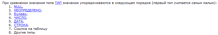

(0)(12) Раз уж тут собрались гуру, объясните, почему NULL меньше Неопределено?
ВЫБРАТЬ НЕОПРЕДЕЛЕНО КАК П
ОБЪЕДИНИТЬ
ВЫБРАТЬ NULL
УПОРЯДОЧИТЬ ПО П ВОЗР
Результат:
1. Null
2. Неопределено

(16) А в 1С на постгре именно меньше

(19) А есть вот такая цитата из встроенной справки:

(20) а где в (15) "значения типа тип"?
23 Волшебник
11.04.25
(22) А там тип состоит из одного значения, так что это эквивалентно

(24) Если уж целый ТИП меньше, значит и все значения этого типа меньше значений другого типа. Что и требовалось доказать
(21) а это баг платформы
