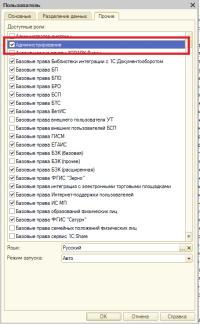

Здравствуйте!
Вопрос, возможно примитивный, извиняюсь заранее.
Есть пользователь, ему нужно выгружать данные на сайт. Чтобы он это мог делать в конфигураторе в пользователе на вкладке Прочее ставлю галку "Администрирование". На следующий день она снимается.
Так бывает, когда в пользовательском режиме Пользователя включаешь, исключаешь из группы доступа. Но туда никто не лазил.
Как-то автоматом могут расставляться эти галочки, каким-то регл заданием, регл задания посмотрел - не нашел похожего?
