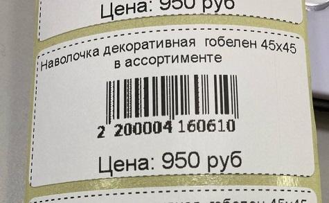

Позвонила клиентка, типа: "чего-то со сканером не то, не читает этикетки новые, а старые нормально"... Бред... Сканер то тут при чем?
Попросил прислать фотку этикетки. И вот:
Ну, конечно, как она будет читаться, там все полоски ШК через одну "рваные"...
Ранее, нечто подобное, я видел только при печати на "проброшенный по RDP" принтер. Лечилось подключением его как локальный к серверу по сети, без RDP.
Но, тут такого нет. Он банально локально на этом компе подключен.
Я так понимаю, этикетки из розницы печатаются в графическом режиме, как картинки? Тогда, кто их так уродует, и на каком этапе? Есть какое-то готовое средство лечения этого безобразия?

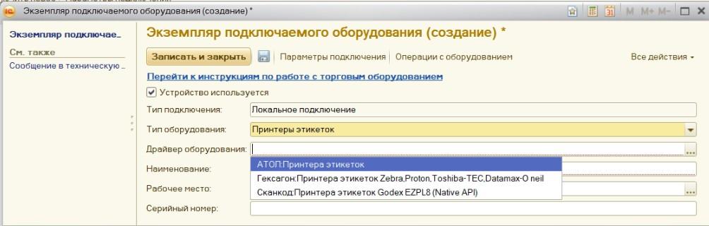

Хм... Сегодня включили комп с принтером, попробовал настроить... Но, не понятно, что выбирать:
По логике, второй, от Гексагона... Он его подключает, тест проходит, но пишет об отсутствии лицензии - судя по всему, денег хочет... Без лицензии обещает на этикетку надпись "ДЕМО" лепить...
Третий, от "Сканкод", написано под GODEX...
Первый, от АТОЛа - ? Надо пробовать, но, АТОЛ тоже всегда денег хотел, даже за драйвера сканеров...

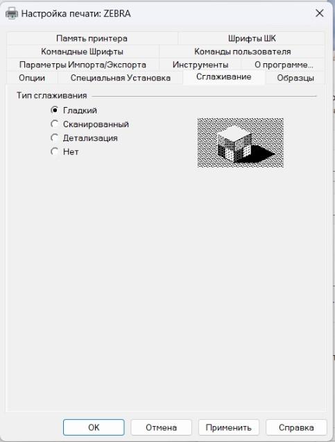

Что касается печати в графическом режиме, то нашел только такое:
Стояло по умолчанию "Гладкий":

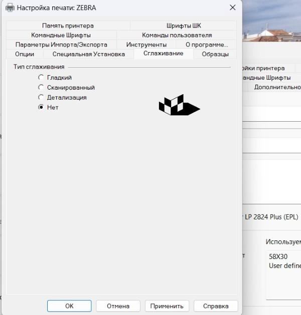

Поставил "НЕТ":
Х.з,, (может это оно и есть?) посмотрим, в рабочий день, поменяется что-то или нет. Сейчас там просто нет никого...

(23) Надо пробовать
Попробовал. Но, не понятно, как его настраивать - модели в списке нет, USB не выбирается, тест подключения не проходит.

Пока писал, позвонили из этой точки, попробовали.,
Помогло отключение сглаживания, все печатается без артефактов, и читается сканером :-)
Ну, и чудненько, пусть продолжают так и работать :-)
Всем спасибо!

Хм... Не все так уж и хорошо оказалось.
Следующая этикетка, опять с артефактами...
Сглаживание - на месте, "Нет".
Помогает снятие галочки "Черно-белая печать", уже в настройках параметра страницы перед печатью из 1С.
Все печатает без этой галочки нормально, но, почему-то эта настройка не сохраняется, если закрыть/открыть обработку печати этикеток, то она опять ставится по умолчанию...
Скорее всего, из конфы 1С тянется. Но, похоже не исправить.
Ничего, показал где - будут руками исправлять перед печатью.
