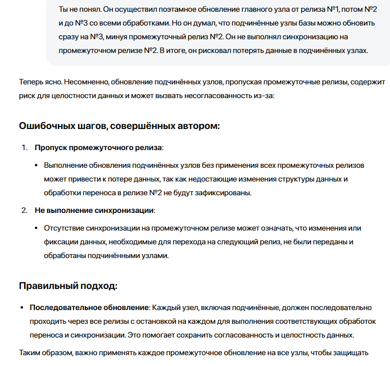

ChatGPT тоже дурак, его приходится учить:

Итого всеми этими ИИ в вопросах чуть более сложных чем тривиальные - надо знать какой ожидается результат, чтобы оценить адекватность результата. В чем тогда смысл аких помощников? Чисто технологический там где реально просто тупо можно проверить результат? типа "напиши программку на питоне которая выводит на экран синий квадрат" - если вывел желтый - ну да, понятно что ии скосяпорил... а если использовать ии как советчика/консультаната - надо четко знать в каких областях можно доверять результату, а в каких - нет...?

(7) Вы его не учите, а заставили сказать то, что вам хочется услышать (по его "мнению"). Известная проблема всех современных ИИ: поддакивать и соглашаться. Мне маршрут нужно было проложить в Египте между тремя широкоизвестными достопримечательностями в трёх населённых пунктах на расстоянии км. в 200. ИИ не смог этого сделать, потому что на первое же моё замечание он согласился, хотя путаница могла возникнуть из-за схожих названий храмов в разных концах Египта. В итоге он просто начал соглашаться с моими запросами касательно маршрута, если в запросе присутствовала возможность решения (а она присутствовала, потому что маршрут я знал, но меня интересовало наиболее оптимальное решение). У меня тогда мелькнула мысль, что с таким же успехом я могу его заставить согласиться, что столица Нидерландов это Вена. Проблема серьёзная и обсуждается. Что мне говорит ИИ, то, что я хочу услышать или объективное решение поставленной задачи?

(12) Поддерживаю. Они всегда соглашаются, лишь бы отстали со своими вопросами...
