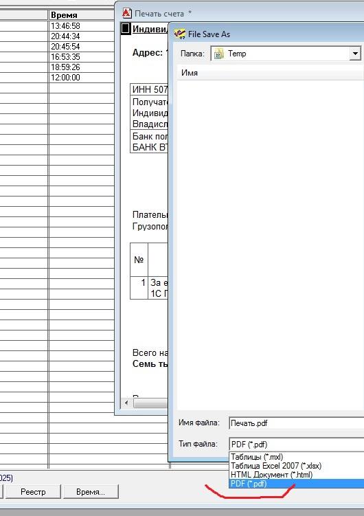

(25) - Счета отправлять надо не только в Excell, а и в PDF
* Ставлю 8-ку со скулем, которая мацает 7-ку и выписывает счет по запросу.
Как все сложно и дорого...
Давно уже так:
Это из штатной менюшки. А можно и из групповой обработки.

115 Builder
24.02.25
(113) Это через что и как сделано?

117 PLUT
24.02.25
(115) да это через диалог выбора файла
https://www.about1c.ru/v77/language-reference/complex-data-types/file-system/method-select-file
там в фильтре любое расширение файла можно указать
118 PLUT
24.02.25
+(116)
исходники https://github.com/DmitryDreytser/v7Moxel
119 MWWRuza
24.02.25
(117) Нарисовать то можно, но, что получится? А тут, вполне адекватно конвертит из mxl...
120 MWWRuza
24.02.25
(118) Да, это оно самое.
121 PLUT
24.02.25
(119) помнится, для 1с77 был конвертер из "XL" в MXL, чтобы не было мучительно больно новый макет печатной формы "как в икселе" вручную рисовать...
в 8-ке этот "конвертер" уже встроен в платформу
