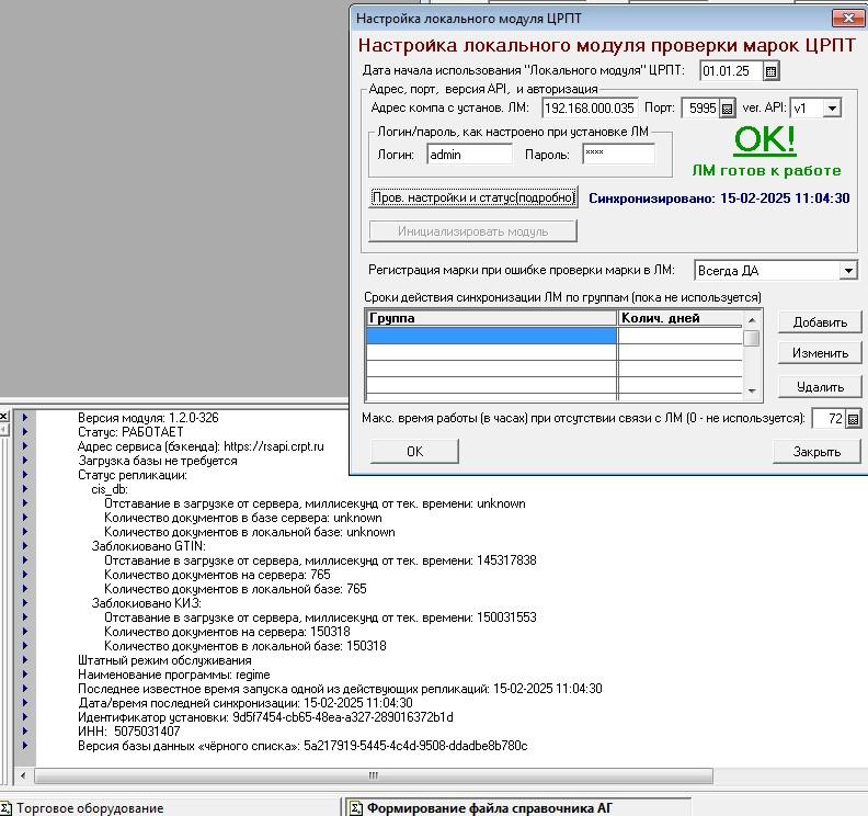

13 MWWRuza
15.02.25
(10) да не могли такого сказать
Могли, не могли... Сказали, и так и есть:
Сейчас, на текущий момент, там порядка 150К заблокированных марок. Это марки, заблокированные ФОИВ (федеральные органы исполнительной власти) по всей стране. Это явный левак, ну, типа партий изъятых из продажи по явному браку - ну, например "метанол в коктейле" или что-то вроде этого. Никакие просто проданные (всеми участниками рынка), или не нанесенные/не введенные в оборот (что чаще всего в запретах по онлайн РР бывает) марки там не учитываются.
Вот так... Бред конечно, ни что в пределах страны, но...
(10) по идее, там должны быть запрещенные марки организации текущей кассы. я торгую шинами, зачем мне знать про запрет пива соседа?
Пока - именно так и есть. Сначала, сделали параметр "Группы товара", но в актуальной версии его убрали, там просто "заглушка" у метода, возвращающая всегда 200 и ничего не меняющая. Но, сам метод оставили, типа на будущее.
Вообще, конечно, это хорошая хрень для нас... Если легли все CDN площадки онлайн РР (что маловероятно, в том и смысл CDN, что их много и все вряд-ли лягут), или свой интернет отвалился - то через 1.5 секунды должна срабатывать проверка по ЛМ. Т.е., все равно марка продастся с проверкой, о чем будет запись в тег 1265 чека. Это защищает нас от нарушения "продажа марки без проверки" - типа, а мы то что? Мы законопослушные, мы все проверили, как нам предписывают НПА, а что там реально - нам не ведомо! :-)
Но, надо понимать, что в конечном счете, ответственность за продажу "левой" марке все равно лежит на продавце, и проверка по РР хоть онлайн, хоть в ЛМ, с нас ее не снимает...
Теперь, по поводу повторных продаж... Если посмотрите на скриншот, там есть база cis_db... На данный момент - она пустая. Да, есть методы для занесения своих продаж/возвратов в эту базу, но... На данный момент они не обязательны. И более того, по информации с закрытой группы телеги по ЛМ, от участников, которые пробовали - нормально не работают.
Так, что пока от этого ЛМ не спасет.
На текущий момент, это поделие еще очень сырое. Но, есть надежда, что потихоньку допилят :-)

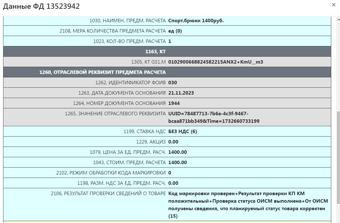

(10) Как это выявить могут и как наказать
Выявить - элементарно. В чеках по ФФД 1.2 есть составной тег 1260, в котором есть тег 1265 - идентификатор и время запроса. Для проверки ЛМ туда еще пару полей добавлено, версия базы и еще что-то, не помню.
Отсутствие этого тега сразу покажет нарушение - продажа без проверки.
А "как накажут" и накажут ли - тут, х.з... Я не юрист.

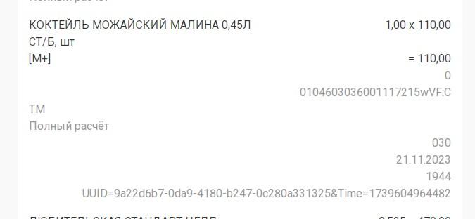

21 MWWRuza
15.02.25
(20) Ну, если только. А как еще?
А так, строка чека с маркировкой, продажа с проверкой по РР вот так выглядит, это 1-ОФД:
Все, что "серенькое" - это с маркировкой связано.
Тут, в 1-ОФД, номера тегов не видны, только их содержимое.Если кому интересно - могу из тестового ЛК ОФД от "МастерФич" выложить скриншот, там теги с номерами.

23 MWWRuza
15.02.25
(21) из тестового ЛК ОФД от "МастерФич" выложить скриншот, там теги с номерами.
Вот:
Тег 2106, никакого отношения к проверкам по РР не имеет, это как раз результат проверки марки в ОИСМ ОФД, по ФЗ-54...
24 Джордж1
15.02.25
(23)Документ-основание это что такое?
25 MWWRuza
15.02.25

26 MWWRuza
15.02.25
(24) Это какой-то нормативный акт за №1944 от 21.11.2023, изданный органом исполнительной власти с кодом 030.
Какой - мне пофик, я не юрист.
Хотя, вот, ищется в и-нете на раз, первая же ссылка: https://www.garant.ru/products/ipo/prime/doc/407981403/
Теги 1262, 1263 и 1264 - это константы. На текущий момент, они всегда такие. Издадут еще какой-то закон - тогда изменятся. Пока всегда так.
А вот тег 1265 - переменный. Это идентификатор ответа на запрос проверки марки по РР и его время в юникс-формате. Для каждой строки чека с маркой, 1265 свой.
